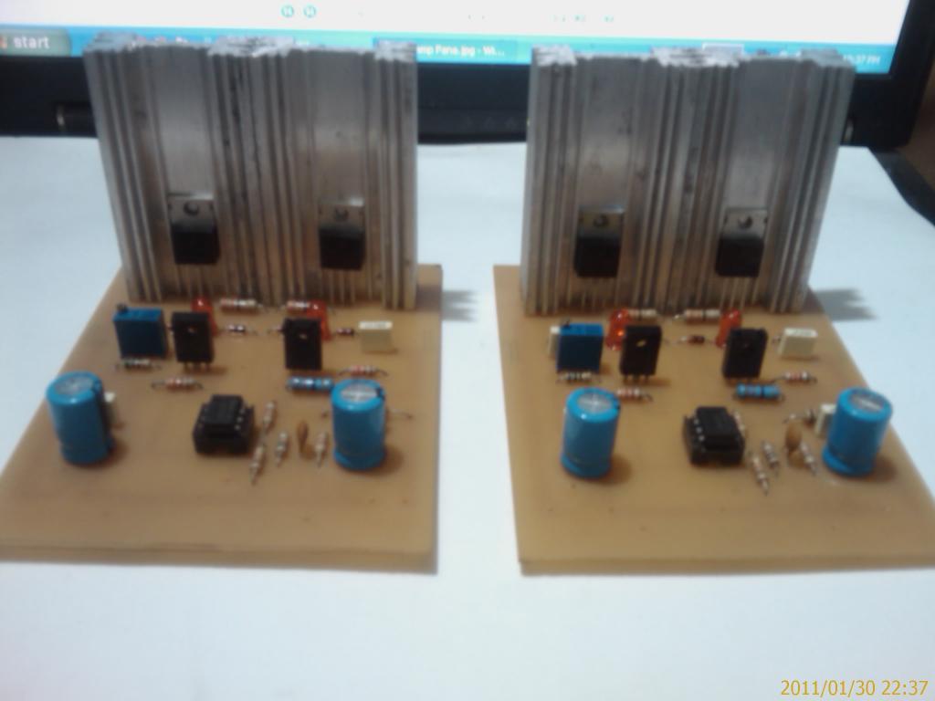

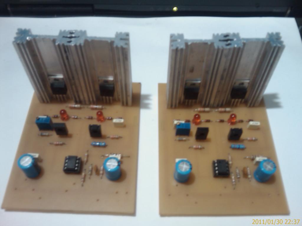

Pre Pana (Vudoan đưa lên)

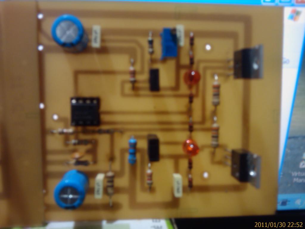

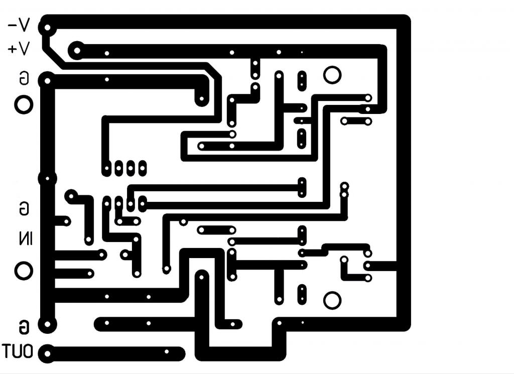

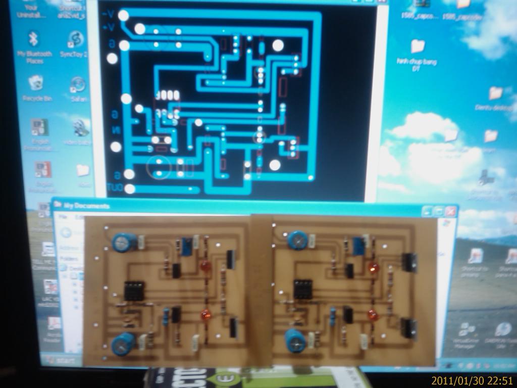

Tự vẽ mạch bằng Sprint layout theo cách tép, không biết kết hợp 2 kênh dùng 1 con 5532 nên hơi phí, 2 kênh dùng 2 con.
Chưa có vít bắt tản nhiệt nên chưa đóng điện; đang tìm chassis
Dùng MjE340 và 350 thay cho A92 và A94.
Hình chụp bằng điện thoại nên hơi mờ.Tôi học hỏi hiểu biết của bạn và chia sẻ hiểu biết cho bạn.
Nguyên văn bởi lvt195 Xem bài viếtTép ơi, tép có 2 bo pre rất đẹp nhưng sao mình thấy tép thiết kế tốn diện tích dư thừa quá, phải chăng có ý đồ gì?với lại lý do thứ 2 là vẽ PCB không chuyên nghiệp , ka ka. lý do thứ ba là hạn chế jump. Lý do thứ 2 là chính. hehe. DIY mà.
Thanks vì lời khen.
(mất mấy đêm ròng chỉ vì cái PCB này chỉ để sắp xếp linh kiện trên mạch cho cân đối ) Nếu thu nhỏ đường mạch và linh kiện ép lại cho gọn thì chắc bo sẽ nhỏ hơn nhiều.Last edited by tepriu; 08-02-2011, 16:30.Tôi học hỏi hiểu biết của bạn và chia sẻ hiểu biết cho bạn.
