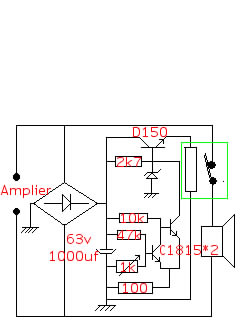

Xin chào các bạn, mình có cái mạch bảo vệ loa này, thấy khá là đơn giản,có cả PCB nhưng mà mình ko biết cách phân tích mạch này, bạn nào biết có thể giúp mình không ?
Mạch này có chức năng đóng loa chậm khi ampli mới bật nguồn và ngắt loa nhanh ngay khi tắt ampli, nhưng ko biết nó có bảo vệ khi rò rỉ DC được ko nhỉ, dân DIY tụi mình thì có thể sẽ gặp trường hợp này, kênh R của ampli rò DC + (dương) nhưng kênh L lại rò DC - (âm) , vì ampli mình dùng nguồn đối xứng nên chuyện này rất có thể xảy ra khi mạch bị trục trặc, bạn nào có thể phân tích mạch giúp mình xem nó có thể bảo vệ loa khi gặp trường hợp mình nói đó không, mình cám ơn mọi người rất nhiều .

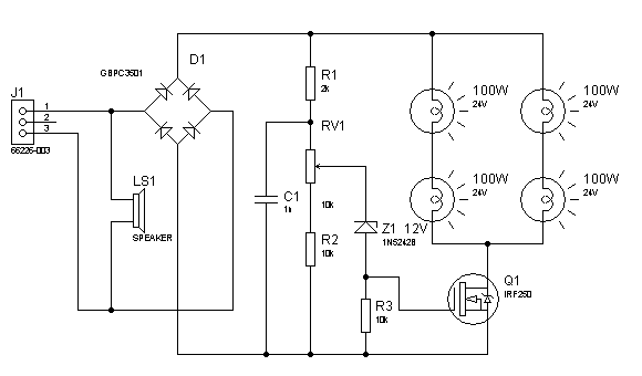

Xuất phát từ ý tưởng của lvt, doan thử mày mò làm cái này nhưng chưa lắp thử, mới demo trên proteus thôi, anh em góp ý giùm nha:
Thông thường thì cái bộ bảo vệ loa trong ampli nó chỉ hoạt động khi bị lệch áp DC ngõ ra hoặc khi quá tải (ở đây là quá tải sò công suất). Giả sử ta có 1 ampli công suất max 200W, loa 50X2=100W cho một cặp, khi đó chắc cái ampli nó sẽ không thương tiếc chi cặp loa của ta! nên theo mình tính toán thì lắp một mạch như hình dưới rồi nhét vào thùng loa, chỉnh biến trở RV1 sao cho khi biên độ âm thanh quá lớn thì FET mở, 4 bóng đèn 24V100W sẽ đấu // với loa thông qua cầu diod 35A, làm phụ tải cho loa và giúp loa an toàn, cách này có thể áp dụng cho cả các ampli chưa có mạch bảo vệ loa. Chỉ có một khuyết điểm là mạch này không bảo vệ được trong trường hợp ampli bị rò DC không bảo vệ được, các bác xem phưng án này nếu khả thi thì nghiên cứu nốt mạch bảo vệ DC giùm nha!

Tôi thấy mạch này có vấn đề ko ổn VD ạ! Chỉ sợ rằng loa chưa kịp đc bvệ thì đã tèo mất rồi!
Nếu dùng bóng đèn thì tôi thấy mình nên mắc nối tiếp cái bóng đèn với loa luôn cho nó đơn giản. Lúc này bóng đèn đóng vai trò hệ L,R (cảm trở). Nhằm hạn dòng và áp ra loa đồng thời có tác dụng ổn định công suất ra loa. (Suy nghĩ vậy ko biết đúng ko?)

Nếu đấu như vậy thì đúng là bóng đèn sẽ cản dòng chạy qua loa như hiệu suất quá thấp vì cung cấp công suất vô ích thắp sáng đèn, còn ý mình thiết kế là khi nào biên độ âm lớn mới nối bóng đèn vào mạch // với loa kia.

Theo em loa qúa tải do Vout amplier lớn qúa. Mắc đèn // với loa cũng ko bảo vệ loa được(do mắc // nên áp vào loa vẫn vậy).
Em cũng có lắp 1 mạch bảo vệ qúa tải cho con loa rời : dùng cầu diot và tụ nắn lọc,lấy nguồn này so sánh đồng thời làm nguồn cấp cho rơle. Áp lớn hơn mức mình đặt trước thì ngắt rơle bảo vệ loa

Bạn cho mọi người cái sơ đồ đó được không? Thank trước!
Trong các mạch bảo vệ loa có luôn chức năng bảo vệ quá tải rồi như ở mạch của thi3nch4y nó là điện trở và biến trở chỉnh đó , vì không có mức volt chuẩn nên làm như sau mở amp với mức lớn nhất chỉnh biến trở sao cho ngắt rờ le rồi chỉnh lại 1 tý sao cho rờ le đóng lại là xong khi áp ra cao hơn mức đã chỉnh sẽ ngắt rờ le . Nếu mạch amp chỉ rò volt + hoặc - sẽ theo đúng chiều ở cầu diod vào phần sau kích ngắt rờ le còn nếu 1 cái rò - 1 cái rò + sẽ chạm nhau ở chổ mạch chập lại ở mạch vào làm đứt đường mạch rờ le vẫn đóng nhưng không có tiếng , nếu 2 mạch vào vẫn còn 1 nhánh thông với ngỏ ra 1 amp rờ le ngắt không cho nối thông ra loa .
Mạch đơn giản dễ làm nhất là nối tiếp 2 bóng đèn 12 volt 35 w mạch chạy với nguồn thấp hơn thì chỉ đấu 1 bóng vào ngỏ ra mạch công suất khi tín hiệu ra nhỏ tim đèn không sáng nên điện trở nhỏ không ảnh hưởng gì tới mạch ra còn nếu khi mức ra lớn tim sáng và có điện trở lớn nên có tác dụng hạn dòng vào loa , trường hợp rò DC đèn sáng gánh bớt ảnh hưởng vào loa và sau đó sẽ đứt làm ngắt mạch .Cách này có mỗi khuyết điểm là khi mở máy có tiếng bụp .
Mạch bảo vệ này đăng trên báo Điên tử dùng cho mạch 2 IC 7294 , trans dùng A 1015 cho PNP và C 1815 cho NPN .Khi mở máy nếu không có sự cố gì thì đèn led chớp 1 hồi rồi đứng rờ le đóng , còn nếu có thì đèn chớp liên tục rờ le không đóng .
