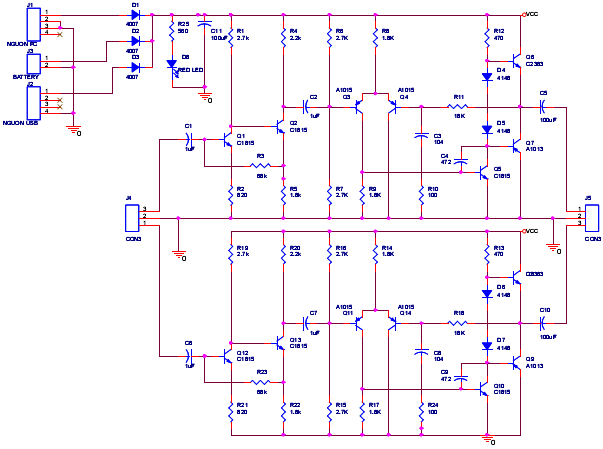

    *bạn đang muốn nghe nhạc bỗng dưng mất điện?
    *bạn cần một chiếc amply nhỏ,tiện mang theo bất kỳ chỗ nào,lại sử dụng nhiều dạng nguồn khác nhau ?
    Sau đây là một mạch amply rẻ tiền,nhỏ gọn,với nhiều tính năng "khiêm tốn" sau:
    -sử dụng 3 loại nguồn thông dụng:nguồn USB của máy tính,nguồn Pin,nguồn acquy hay adapter....
    -mức nguồn rộng:từ 3v đến 15v(có thể cao hơn nữa nhưng chưa test )
    -nhỏ gọn,cho vào hộp và gắn thêm 2 chiếc loa mini,thế là bạn đã có một bộ hoàn hảo dùng cho chiếc IPOD yêu dấu
    -có thể dùng loa từ 2ohm đến 12ohm
    -công suất thực:0,25W (lưu ý lần nữa: real power! )
    -mạch nguyên lý và PCB(sẽ bổ sung sau) hoàn toàn miễn phí,các bạn tự ráp thử trên testboard và vẽ nháp 1 bản PCB,xem như bài tập về nhà
    ..v..v..

      hic hic,sao lại có bài quảng cáo ở đây nhỉ?
      bác gì đó chắc cũng biết chút tiếng Việt,trình bày bằng tiếng Việt đi,hy vọng nhiều người hiểu bác hơn ?!?
      mạch này có vài điểm chú ý sau:
      *công suất thực 0,25w ứng với nguồn USB 5V,nguồn càng cao thì công suất thực càng lớn nhưng do chạy ở class A,mạch chỉ cho hiệu suất không quá 30% ,tuy nhiên không có linh kiện nào tỏ ra "quá nóng nảy" trong mạch này
      *với transistor,nếu không tìm ra loại C1815 hay A1015,bạn có thể thay thế bất kỳ con nào,miễn là cùng 1 loại từ đầu đến cuối.Ví dụ NPN nếu thay con c828 thì phải là C828 từ A đến Z...
      *2 con công suất ra tải có thể thay thế 1 cặp (cùng beta) tương đương,có dòng 1A max là được
        híc híc mạch đâu có hoạt động được đâu mà nóng với chả nảy !

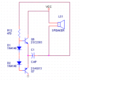

        Quà Giáng Sinh của Bác Võ Duy Châu có ...bẫy ở trong đó , bác nào lắp theo giông hệt như cái mạch đã post thì chỉ có nước....khóc . Ặc ặc vẽ nhầm chân Q7 và Q9 (A1013) rùi bác Châu ơi. Còn về kiểu phân cực cho tầng công suất thì là AB chứ không phải là A đâu ạ. Điện áp rớt trên 2 em 1N4148 cũng chỉ đủ cho 2 em Công suất ra chớm dẫn chứ chưa rơi vào chế độ A ( chế độ A là kiểu khuếch đại trong đó transistor hoạt động tại đoạn tuyến tính của đặc tuyến nên không bị méo dạng tín hiệu ra ) đâu. Kiểu mạch này có một khuyết điểm là biên độ dương của ngõ ra sẽ bị tụt thấp. Thôi em không làm bài tập này đâu . Cám ơn bác về món quà này.

          Đúng là Q7 và Q9 bị nhầm giữa chân C và E. Nhưng chắc do lỗi kỹ thuật chứ không phải bẫy đâu anh Phoi Bo ui. Còn cái chu kỳ dương, thì anh Châu chỉ cần thêm tụ Bootstrap vào là xong ngay mà.

            Hi hi nếu không dùng tụ Boostrap mà vẫn đạt được chu kỳ dương có biên độ tương đối thì sửa mạch sao đây ? Cách này không phải tốn thêm tụ Boostrap nhưng hiệu quả không cao với loa có tổng trở thấp. Bác nào ra tay đi.
              bác PhoiBo phát hiện khá thú vị đấy,một quả trứng phục sinh nhân ngày 24/12
              các bác sửa lại hai em PNP cho chân E quay đầu lên nhé,vì chủ quan,ráp mạch trước,thấy chạy quá tốt nên mới vẽ vào đây,vội quá không kịp xoay 2 chú kia lại
              có một kiểu nữa là dùng nguồn dòng để thay thế cho con điện trở 470 lên nguồn,tuy nhiên với ý đồ là mạch hoạt động trên mức nguồn thấp nên mình không muốn cầu kỳ làm gì,kẻo lại tăng kích thước mạch.
              các bạn xem lại:
              -mạch chạy với nguồn đơn thì có méo xuyên lẫn không ?
              -nếu bỏ 2 con diode thì có ảnh hưởng gì không?
              -nếu cấp cùng lúc từ 2 nguồn trở lên,giả sử trị số là rất khác nhau,thì có chuyện gì không?

                  To minhhieu: LM393 chứa 2 con open collector comparator ( bộ so sánh hở cực thu ) chỉ thích hợp cho mạch số, bác dùng nó làm amplifier thì hãng National sẽ mời bác về làm chuyên gia đó.
                  To voduychau: Bác không phải làm nguồn dòng gì cả, mạch vẫn rất đơn giản nhưng...hiệu quả vì tăng cao được biên độ dương của ngõ ra he he.
                  về 3 câu hỏi :
                  -mạch chạy với nguồn đơn thì có méo xuyên lẫn không ?. Mạch chạy với nguồn đơn hay nguồn đôi không liên quan gì đến méo xuyên lẩn (crosstalk distortion ) cả. Méo xuyên lẩn là do rào cản điện thế của mối nối BE transistor công suất gây ra. Hơn nữa mạch bác đang thiết kế để chạy với nguồn đơn mà.
                  -nếu bỏ 2 con diode thì có ảnh hưởng gì không?. Vai trò của2 diode là cung cấp áp phân cực cho transistor công suất ra nhằm giảm bớt méo xuyên lẩn, bỏ đi = cách nối tắt lại thì âm thanh ngõ ra sẽ bị méo dạng do rào cản điện áp của mối nối BE transistor công suất ra.
                  --nếu cấp cùng lúc từ 2 nguồn trở lên,giả sử trị số là rất khác nhau,thì có chuyện gì không?. Nguồn nào có điện áp cao thì sẽ cấp đến mạch amplifier, nguồn áp thấp bị phân cực ngược của diode chặn lại nên ...ở lại với Charlie.
                    Bác voduychau thử sửa mạch lại theo em nhé: sẽ tôt hơn đấy

                            ý định ban đầu của mình là không đầu tư vào chất lượng âm thanh,chỉ thuần túy là đơn giản,dễ lắp,nguồn đa dạng,...Một số tụ Pi có trị số thích hợp được thêm vào nhằm lọc bỏ những thành phần không có lợi cho chiếc loa mini tháo ra từ đồ chơi trẻ em.
                            Bạn nghĩ thử xem tiếng bass dưới 100hz làm cho cái loa kêu rè rè lẹt đẹt,còn tiếng treble quá cao (trên 10khz) thì cái loa không đáp ứng được.
                            À cũng gợi ý cho các bạn là cái loa nhỏ nhỏ,kêu bíp bíp trong PC thường không có tác dụng đáng kể,bạn tháo 2 dây ra và biến nó thành tải của bộ k đại này
                            bạn PhoiBo trả lời tốt lắm,sẵn đây làm 1 bài để giải thích về cái ý tưởng của mình đi,rất hay!
                            mục đích luồng này cũng nhằm giúp các bạn mới tập lắp amply linh kiện rời (nòng cốt của amply công suất lớn),nên những bài về IC amplifier xin đừng post ở đây
                              Cái tụ C1 của anh PhoiBo, ngoài nhiệm vụ liên lạc ra loa thì còn thêm nhiệm vụ tương đương với mạch Boot strap đấy chứ.
                              Nó hồi tiếp dương điện áp với hệ số hồi tiếp =1 để biến cái điện trở 470Ohm thành cái lớn hơn nhiều.
                              Dùng nguồn dòng thì đúng như anh Châu nói, khó hoạt động hiệu quả ở điện áp thấp.
