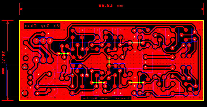

                        to PhoiBo:tất nhiên,mục đích của mình là giúp mọi người vừa chơi vừa học mà,chứ cái kiểu mạch dùng tụ ra loa này không còn dùng cho amply dân dụng nữa,tuy nhiên nó vẫn sống trong các thiết bị mà ở dó,không có sự đòi hỏi gắt gao về chất lượng âm thanh(cái này nói mãi rồi mà vẫn có người không hiểu,người đó hiện đang được trị bệnh "du học Nhật Bản" )
                        câu hỏi tiếp theo:kiểu mạch của bác PhoiBo có bị ảnh hưởng bởi tổng trở loa không?
                        noí thêm:có lẽ mắc thêm R // loa là không nên vì nó sẽ làm tiêu hao công suất của hệ thống (vốn đã ít ỏi)
                        to Nguyendinhvan : bác liệu có thể làm mạch này trong một diện tích mạch in là bao nhiêu ?(cho mạch 1 lớp,có thể cắm jump,Net 0,3mm,2 kênh onboard )
                        khi chạy ở nguồn thấp tầm 3-5v,loa 8ohm vẫn có thể phát ra tín hiệu âm thanh tầm cỡ điện thoại di động có MP3,cho nên cũng hữu dụng lắm chứ ?!
                        • #27
                          không thấy ai làm bài tập nhỉ ?
                          sau đây là mạch in và screenshot,các bạn tự làm thử xem (vẽ chơi nên không đẹp lắm)

                            + Hic ! em lắp 1 mạch công suất dùng TDA2822 chỉ to bằng 2 ngón tay thui à !
                            cả loa lẫn mạch + Pin9V đựng vừa cái vỏ hộp sữa chua , âm thanh stereo.
                            + Nếu theo mục đích nghe tạm ổn, đơn giản, dễ lắp, cầm tay thi chơi IC cho dễ à ! Lắp theo sơ đồ dùng Trans vừa lâu , khó cân chỉnh...
                            + Nếu theo mục đích đưa lên để tụi em học hỏi thì việc đưa mạch lên và bàn luận là rất đúng ! càng nhiều ý kiến thì tụi em càng dễ hiểu !!! Vì có ý kiến sai thì mới có cài đúng để bác bỏ được ! phải ko các bác !!!
