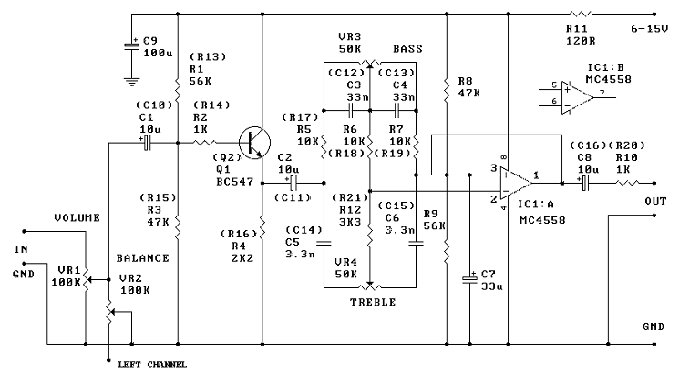

    em có cái sơ đồ mạch bas treble dùng 4558 nhưng nó không chạy, xem giùm em con tụ C1 và C2 lắp như vậy đã đúng chưa?
    và con BC547 ở bên ngoài không có bán em nên thay con nào?
    thanks !!!!

    2 con tụ đó đảo ngược cực lại đi bạn. BC547 có thể thay bằng C1815. Mà 4 con trở 47k và 56k nên thay bằng nhau hết đi
      vậy con C1815 có thể thay bằng con C2383 được không anh ?
        Nguyên văn bởi mr_bin611 Xem bài viết
        thay được nhưng con c2383 đắt hơn lãng phí
          em dùng biến áp 9V cấp nguồn cho nó, nắn ra đo đc 12V nhưng mạch không chạy. Có phải do là nguồn cung cấp không đủ phải ko ?
            bạn phải cấp nguồn đôi cho nó
              Nguyên văn bởi 0972568142 Xem bài viết
              đây là mạch chạy nguồn đơn chứ ko phải nguồn đôi đâu bạn. Còn ko chạy cóthể là do hàn sai chân lk

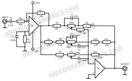

                  bạn lắp mạch này, Bass mid treb lun, dùng chỉ 1 con 4558, nguồn đôi +-12 hay 15, chạy ngon.

                    Mạch sử dụng nguồn đơn đúng rồi, con transistor thay bằng con c1815,c945,c828 là được , bạn xem lại đã ráp dúng mạch chưa,kiểm tra thêm cái biến trở Balance xem đúng chưa thôi.
                      [ATTACH=CONFIG]56277[/ATTACH]
                      mọi người oi có ai biêt tai sao con JRC4558 tôi lắp kiểu j nó cũng bị dè là làm sao ko
                        Nguyên văn bởi vinh0904426 Xem bài viết
                        dè là sao hả bạn? mình lắp mạch này và xài hơn 1 năm rùi đó, k bị j cả, rè là do bạn ổn nguồn +-12 chưa tốt lắm, nên nhiễu, gắn vào bo CS thì nghe xè xè pải hok ?

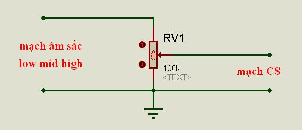

                          ah, khi mắc trực tiếp mạch Âm sắc này vào mạch CS thì có xè xè, bạn mắc thêm 1 biến trở 100k giữa tầng bass mid treb đó và CS vặn 50% là k xè k nhiễu, cái này mình cũng k biết tại sao nữa, để hỏi lại mấy cao thủ xem

                            [MENTION=140364]mrbin611[/MENTION]
                            mấy điều bạn nên biết như sau :
                            opamp 4558 có thể lắp nguồn đơn hay nguồn đôi cũng được tùy theo thiết kế mạch
                            phân tích mạch bạn đưa lên có chổ sai tụ C1 cần đảo cực tính cho đúng hay thay loại nonpolar nghe sẽ hay hơn
                            transistor BC457 có thể thay C1815 , C458 transistor này làm nhiệm vụ đêm (Buffer) nâng trở kháng nhập ngõ ra low Z có hệ số khuyếch đại = 0 nếu bạn dùng hát CD hay cassette thì có thể không cần con này lúc ấy ngõ in vào ngay tụ C2 cần đảo cực lại và dùng 1mF mà thôi quan sát mạch bạn thấy khi dùng nguồn đơn mạch buộc phải thiết kế nguồn đơn ảo bằng phân áp R8 R9 , mắc lọc C3 cần 1/2 B+ do đó bạn Quanghao nói :thay R8 và R9= nhau 47k+47 là chính xác lúc ấy sụt áp trên R9 sẽ là 1/2 B+
                              Nguyên văn bởi cvhp Xem bài viết
                              [ATTACH=CONFIG]56917[/ATTACH]
                              Vì khi vặn 1/2 volume tín hiệu suy giãm theo log.lúc ấy tín hiệu từ phần Pre qua it hơn 1/2 hệ số khuyếch đại toàn mạch giãm > hết xì xì
