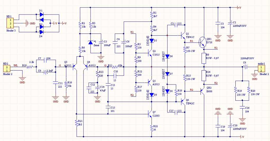

Mở bát nhé! cặp sò này chỉ hợp làm âm ly karaoke thôi, vì cặp này cho chất âm sáng nhưng hơi lóa, hợp với âm vocal, nhưng đó là với sò xịn, còn sò lởm thì loại này chỉ nên dùng để lắp âmly nghịch chơi, giải quyết khâu chuột bạch, test ngon lành rồi thì thay sò khác xịn hơn. Mình đã thử lắp cặp này vào rất nhiều âm li (cả tự chế, cả sửa chữa) và có kết luận như vậy!

cái cặp này mình thấy nó cũng hay ,có nhiếu kiễu mắc mạch có thể công suất lên đến 200w,cái này thì chỉ thường dùng trong amply gia đình thôi,nhưng nhiều amply hội trường công suất lớn thì mình vẫn thấy dùng cặp này.
Chỉ là vấn đề áp chịu đựng của nó hơi thấp chút, kể cả sò xịn nha!nhưng nếu dùng loa trở kháng thấp hay nhiều loa // để khỏi phải tăng áp cung cấp và mắc thậtnhieeuf sò //vẫn có thể ráp ampli >200W như thường.
Còn âm chất thì nó phụ thuộc vào tiền KD và cách xử lí mạch hơn là do sò. Chỉ tiêu chất lượng âm thanh ra loa ít quyết định bởi đặc tính tần số của sò, sò B/D tuy có thấp hơn sò A/C nhưng với dải tần âm thanh và hài của nó để nghe có âm sắc đẹp là thừa để dùng.
Còn âm chất thì nó phụ thuộc vào tiền KD và cách xử lí mạch hơn là do sò. Chỉ tiêu chất lượng âm thanh ra loa ít quyết định bởi đặc tính tần số của sò B/D tuy có thấp hơn sò A/C nhưng với dải tần âm thanh và hài của nó để nghe có âm sắc đẹp là thừ để dùng.
Ai bảo trong âmply công suất lớn không có con này , mình vừa sử lý 1 con amply caliphate mạch chạy 16 sò B688/D718 này , công suất thấy ghi ngoài là 1200w , âmlpy có 10 cổng MIc oánh đôi Loa Caliphat 2 chiếc Bass 40 1 Loa , loại dày cộp và nặng khiếp mình vừa sửa các đây 1 tháng , của đám cưới mà
