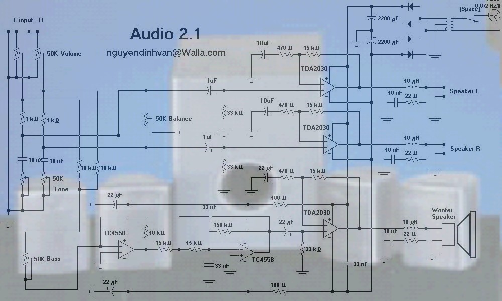

bác nào có mạch loa nào hay và ít tốn kém cho em với.định làm thử nghe xem thế nào
loa vi tinh
anh ơi hướng dẫn cụ thể cho anh em cùng làm đi ạ.
anh đưa mạch in,mạch ráp linh kiện và linh kiện cần để những người không biết về điện tử như em cũng có thể làm được nhé.
thank vuong_vuong5430@yahoo.com
Nguyên văn bởi bboyminh Xem bài viếtbác dùng con TDA2003 đi,em làm nghe hoành tá tràng lắm!bác đi mua con TDA2003 đi,em sẽ chỉ làm cụ thể,rẻ lắm
bạn dung con LA4440 công suất cũng được
bạn vào đây:http://vn.360plus.yahoo.com/vanhieui...article?mid=37sống trong đời sống cần có một tấm lòng!
email:
mình không vẽ sơ đồ mà nói luôn cách làm nhé:
+mua TDA2003,3 trở 150kilo ôm, 1trở 100 ôm,2 tụ 4.7mf.1tụ 2200mf,1con loa
+dính IC lên tản nhiệt nhôm,tách các chân cho nó hơi tách nhau ra
+hàn chân + của tụ 4,7mf lên chân 2 của IC,chân - hàn vào 1 chân điện trở 100 ôm rồi chân còn lại của điện trở hàn xuống chân 3
+hàn chân + của tụ 2200mf vào chân 4 của IC,chân - của tụ hàn vào cực + của loa
+nối 3 con trở 150kilo ôm nối tiếp được 450k(vì em không có con này nên làm vậy)đầu con trở thứ nhất hàn vào chân 1,con cuối hàn xuống chân 3
+hàn chân- của con tụ 4.7mf vào chân 1,chân + cho là tín hiệu vào
+cực còn lại của loa lắp vào chân 3,lắp nguồn đơn 5V đến 13V,cực + vào chân 5,cực âm vào chân 3
cuối cùng là cho tín hiệu và thưởng thức ampli do mình tự làm,nếu thấy kêu hay thì lên đây bấm thank em cái nhé!Trái đất luôn tròn vì vậy bạn chẳng thể nào nhìn thấy phía cuối con đường đi...
Keep moving forward...
Thì cũng phải cho cái sơ đồ nguyên lý chứ. À, mình có tí thắc mắc muốn hỏi bạn nhé. Có gì sai sót mong bạn chỉ giáo thêm. Hệ số khuếch đại của con Ic này phụ thuộc vào tỉ số giữa 2 con điện trở R1 và R2.sao mình chỉ thấy bạn nói đến một con 100ohm thế.để mạch hoạt động ok nhất,người ta chọn R1=220ohm và R2=2,2ohm.Tức là hệ số kđ=100 lần. mà mạch của bạn chỉ có 2 điện trở 100ohm,450k.điều này làm mình khó hiểu. 450k:100ohm=!!!.
