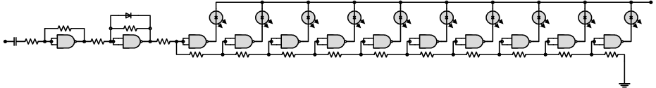

    Chao các bạn!
    Lâu quá không vào đây , nay tản mạn ghé thăm nhân tiện nhờ mọi người tý.
    số là tôi đang ráp bộ ampli có sai đèn hiển thị theo nhạc bằng đồng hồ kim Vu- metter , vậy có bạn nào biết sơ đồ mạch điều khiển sài bằng CD4011 , 4017 hoạc bằng op-amp xin giúp đỡ.

    Mình nghĩ bạn xài con chuyên dùng cho nó gọn nhẹ.
    Nếu 6 level thì xài con 6884 (hình như AN6884).
    Nếu 10 level thì LM 3914 hoặc 3915 (1 con là tuyến tính, 1 con là logarith).
    Bảo trọng.

      Anh có thể tận dụng 4011 như một opamp có ngõ vào không đảo ẩn và có áp bằng 1/2 áp nguồn.
      Sơ đồ sau dùng 3 con 4011. Anh có thể thay bằng 2 con 4069
      Tùy theo anh muốn tuyến tính hay loga, mà anh tính toán các trị số điện trở cho phù hợp.
      Sơ đồ dùng 4017, Nhóc sẽ gởi lên sau.

            ampli
            Chào tất cả!
            ý tôi muốn là các bạn giúp tôi cái sơ đồ mạch Vu-metter, mach điều khiển cho kim đồng hồ đo biên độ và tấn số âm thanh , giống như các ampli ngoại đắt tiền hay sử dụng đó.Có thể là 2 kênh chạy cùng một đồng hồ hoạc là mỗi kênh chạy 1 đồng hồ, thay vì sử dụng led hoạc mạch đèn nhảy tia như các ampli hiện nay trên thị trường đâu.
            Hiểu sai ý hết rồi.Hiện tại tôi đang ráp mấy cái ampli và cho hiển thị biên độ tín hiệu cũng nhue tần số tương ứng qua kim của đồng hồ. Ví dụ: khi nhạc mạnh thì kim sẽ giao động mạnh hoạc yếu khi tín hiệu âm thanh tắt dần, hiện tại tối đang đấu trực tiếp từ output speaker nối với một điện trở 22k vào đống hồ, nhưng kiểu này nó không chính xác, và sợ khi tina hiệu âm thanh quá mạnh nó có thể làm cháy đồng hồ Vu-metter.
            Tất cả là vậy thôi.
