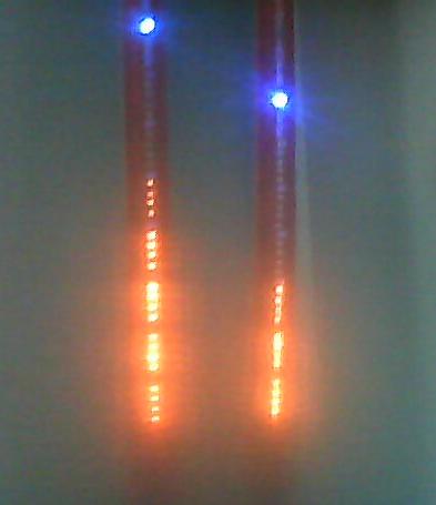

            • Các loại IC nháy VU thường chỉ có hẹ số phân giải như 5 7 10 hay 16 điểm là cùng . Còn sử dụng transisto thì cũng không đẹp vì diểm đầu cột sáng thường không rõ .
              Tôi có ý tưởng sử dụng 4017 để quét hiển thị 100 đèn Led làm Vu có hợp lý không ?

                        Đại ý là thế này nhé !
                        Khi bạn đưa xung Clock thật chậm vào IC4017 ( chân 14 ) thì bạn sẽ thấy các chân lần lượt 3-2-4-7-10-1-5-6-9-11 sáng . Nhưng khi xung clock với tần số 100Khz thì mắt bạn sẽ thấy cả 10 led đều sáng , vì tốc độ rất nhanh . Muôn các LED sáng được dĩ nhiên là một chân của nó phải tiếp GND . Bây giờ tôi lắp ở chân GND chung của các LED bằng một Transisto để diều chỉnh đóng mở .
                        Một mạch PWM có tần số đồng bộ với xung Clock được điều chế độ rộng xung bằng tín hiệu âm thanh sẽ điều khiển đóng mở các LED .
                        Giả sử xung PWM mở khi các chân 3-2-4-7-10 lên mức cao và sẽ cắt khi các chân 1-5-6-9-11 lên mức cao và lập lại thật nhanh với xung clock 100Khz . Như vậy mắt ta sẽ thấy một cột sáng có 5 đèn .
                        Có thể kết tạo nhiều mạch PWM để quét hiển thị liên hợp nhiều màu đa dạng . Tôi đang làm thử nhưng công nghệ chưa đựơc hoàn thiện lắm . Thứ hai là khách đặt hàng đang ậm ừ chưa muôn làm nên cái dự án đó tạm thời gác lại vì thiếu " kinh phí ". Giá có bác nào giúp đỡ tí tài chính để cái đó đưa vào ứng dụng thì .....
