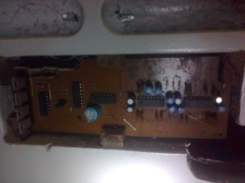

Ý tưởng và chương trình thì OK.Nguyên văn bởi vietquan Xem bài viếtmình làm gần xong em này mọi ng cho ý kiến nhé
Nhưng độ phân giải theo biên độ chưa đạt, theo mình biết thì âm lựơng tính theo dB nên khoảng cách mức áp mở các LED cần phải lấy theo logarit chứ ko thể lấy tỷ lệ thuận được nó mới nháy đẹp không bị " phọt" 1 fát là sáng hết như của bạn.
P/S trong cái dàn âm thanh SONY 7 loa nó nháy 2.3 màu gì đó, đèn FL nó làm 2 tầng, chắc chương trình cầu kỳ vì còn luân phiên hiển thị các thứ khác nữa. bạn tham khảo ý tưởng của nó mà xem.
chúc vui.

ukm đúng nó là thystor thật.nhưng thystor hoạt động như sau:Nguyên văn bởi hoangnam555 Xem bài viết- con TIP41 xài cho điện 1 chiều,bạn đưa vào đó nó toi là đúng rồi.
trên mạch bạn co thấy nó dùng cầu điot để chuyển 220vac thành 220vdc ko,tuy nhiên áp ra ko đc phẳng và tuồi thọ của led sẽ giảm.
- mạch nó dùng thyrito chứ ko phải mosfet,xem ra bạn ko phân biệt đc mấy con này.Thyrito là diot có cực điều khiển.
- muốn sáng to mà đẹp thì dùng luôn đèn sợi đốt 220v,ko thì dùng biến áp đưa ra nguồn 12vdc để cấp cho mấy em led.
đối chiếu mạch nháy trung quốc kia nó ko có khóa k thì làm sao tắt dc đèn để chớp nháy
