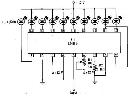

  • tuyennhan
    replied
    Nguyên văn bởi tranhieu_ece Xem bài viết
    có lẽ là bạn nên qua một mạch tiền khuếch đại rồi mới đưa vào. nếu đưa vào trực tiếp thì biên độ tín hiệu quá nhỏ.
    Đúng rồii chân 5 của 3915 là ngỏ vào line in tín hiệu mic quá nhỏ không đủ để kích mạch chạy , nên dùng nguồn line như ngỏ ra của đầu đĩa đưa vào để thử mạch chừng nào mạch hoạt động tốt thì phối thêm mạch khuyếch đại cho mic vào .

  • tranhieu_ece
    replied

  • adgjmptt
    replied
    Mình làm theo hướng dẫn rồi, tại mắc nguồn 12V nên thay con 4k7 thành 10k mà nó cũng im lặng k nói gì, chắc tháo ra làm cái đơn giản thui quá.

  • box_milkcand
    replied
    Đúng rồi! Mic bạn dùng là micro fet cần phải cấp nguồn cho nó. Bạn đo 2 chân, có 1 chân nối trực tiếp với vỏ là mass nên khi mấc phải đúng cực. Mạch chạy rồi bác adgjmptt cho mọi người biết mạch hoạt động như thế nào nhé. Có thể dùng mạch này làm theo nháy theo nhạc dc ko? Em định làm 1 cái mạch đèn nháy theo nhạc mà chưa biết dùng mạch nào? ráp thử AN6884 tệ quá! Con led trên cùng có tín hiệu thì con led dưới cùng chắc die rù.

  • tho hoc viec
    replied
    bạn phải sửa lại mạch mic electret như sau mới chạy được vì loại mic đó yêu cầu có nguồn để hoạt động.
    chúc vui

    Cần giúp đỡ mạch nháy led theo âm thanh bằng LM3915.
    E có tìm dc một cái mạch như bên dưới. chỗ input e thay bằng cái Mic ECM mà sao làm xong nó k có động tĩnh gì hết, cho e hỏi cái chỗ input đó phải nối vào ngõ ra amly hay sao ah, e muốn dùng cái MIc đó khỏi nối dây thì phải làm như thế nào, giải thích cho e với. Mạch e cấp nguồn 12V.Thanks!
    Sơ đồ nguyên lý:
    Mạch làm xong mà k chạy nè:

  • vietlamdt
    replied
    Nguyên văn bởi adgjmptt Xem bài viết
    Cho mình hỏi cái này với, trong hình bên dưới thì tính hiệu input vào như thế nào, phải nối 1 cọng dây từ tính hiệu ra của loa vào chân input đó hay sao? Mình tham khảo nhiều bài thấy có cái ECM( cái micro gì đấy) nếu gắn vào là thu trực tiếp luôn, k cần nối dây có phải k?
    Mà mình thấy tính hiệu ra của loa hay cái ECM gì đó tới 2 chân, vậy thì nối vào như thế nào?? Giải đáp giúp mình nhé, mình còn gà lúm. Thanks!
    tín hiệu ra loa có 2 dây thì 1 dây là dây tín hiệu, 1 dây là mass. dây tín hiệu bạn nối vào input của mạch, dây mass nối với mas của mạch

  • adgjmptt
    replied
