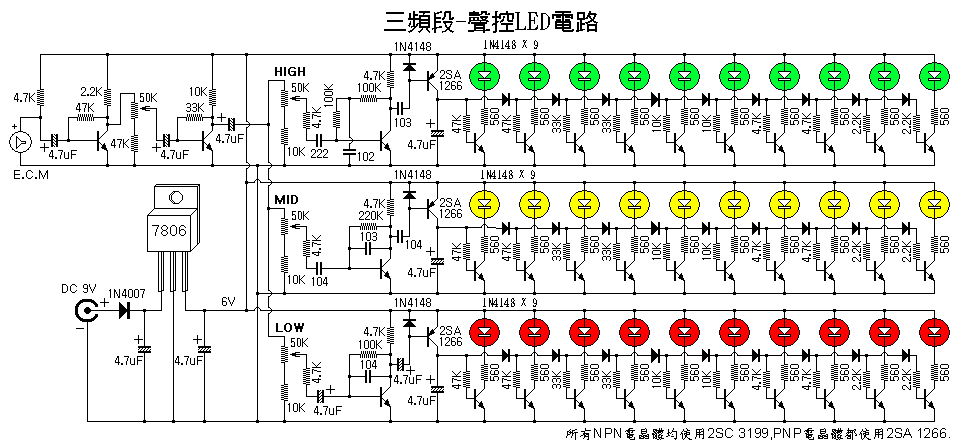

    Sơ đồ cho mấy mem ngán IC , thích lắp transistor rời mà tùy nghi ...co giãn , muốn nhiều thì kéo dài ra muốn ngắn thì cắt bớt mấy con trasistor kéo led .

    • mấy con 2SA xxx 2SC XXX thay bằng A 1015 . C1815 chợ bán 500vnd
      nó có cho phép 3 giải Hi MID LOW có volume xác định giải thông (pass filter) chỉnh riêng tùy thích . cần xài nhiêu ráp nhiêu cứ thế tùy túi $ mà phang
      có nguồn 6v bỏ luôn con ổn áp 78XX cho rẽ dễ làm nhớ để lại con diode chống ngược DC nha .
      ngõ vào E.C.M dùng 2 R 4K7 tách 2 ra cho 2 rãnh LR chạy phè phè
      mạch này tui cắt ra lắp kéo kích 3 con SCR kéo 1 dàn đèn Music color sân khấu khũng

        hiệu ứng nó thế nào vậy > giống 3914 không ?
        • Nguyên văn bởi superspeed Xem bài viết
          mỗi dãy led sáng từ dưới tràn lên theo giải tần bass treble mid mình điều chỉnh 3 volume từng phần tùy thích
