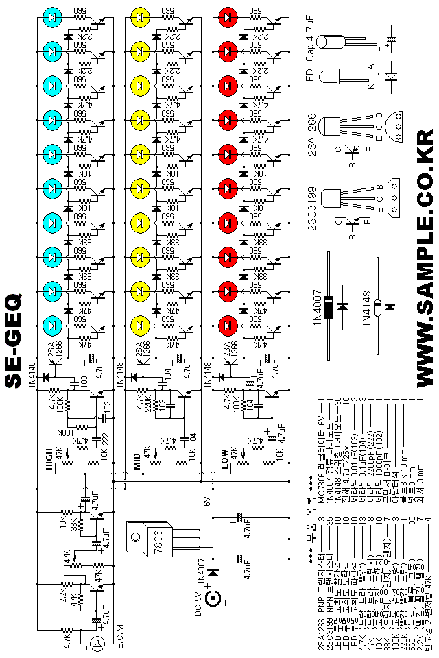

    bức xúc quá, mấy bác ko cho cái sơ đồ nguyên lý, em lám sắp xong rồi đây, chớ vài hôm, tui post đầy đủ cho các bác

    Nguyên văn bởi nguyen_dang Xem bài viết
    ẹc...
    bác này vễ sơ đồ nguyên lý kiểu đó bà kon xài toi hết thì sao, biết thì vẽ ko biết thì thôi nhé, một hàng Led của con LM3915 gồm có chân 1+ chân 10 tới chân 18, vễ như bác về xúc cát cho rồi...
    Phải xem kỹ là ghi số chân hay là gì chứ!
    Nếu là ghi số chân thì người ta đã ghi hết từ chân đầu đến chân cuối, còn đàng này . . . có thế không? Đọc thì phải hiểu mới tiếp thu được. Còn cứ gán tầm bậy tầm bạ do không hiểu thì không có gì để nói.
    Như vậy chỉ có cách vẽ lên, giải thích từng mối hàn, từng con trở, con tụ, thêm mạch in mặt trên, mặt dưới, vị trí từng linh kiện. Như vậy chắc được chứ?
    Chúc vui.

    Nguyên văn bởi poly_kha Xem bài viết
    các ban oi!!!mình mới vào room này thôi!!!!hiện mình rất cần làm 1 mạch đèn led nhấp nháy theo nhạc,,,có bạn nào biết xin chỉ giáo giúp mình ha!!!!mình cảm ơn rất nhiều
    bạn làm theo mạch này nè
    http://www.mediafire.com/?sharekey=zo235j470lcsj
    mình đã làm dc đây nè:
    http://www.youtube.com/watch?v=CNd33RLiZVo

    dấu nghề quá bác ơi, cho a e xin nguyên lí và cách đk để tham khảo đi
    bạn vào link nè.có sơ đồ nguyên lý rùi mà
