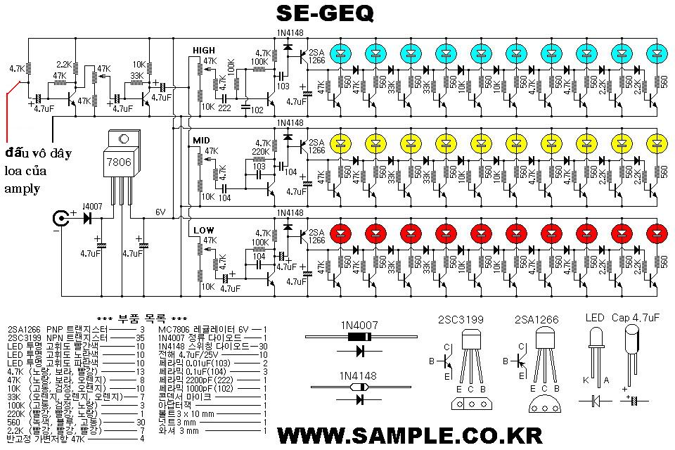

    Nguyên văn bởi lehainam34 Xem bài viết
    các pro ơi,mạch này nối vô âmli.nhưng nối thế nào vậy
    trước khi đấu vô amply bạn phải chắc chắn là mạch đèn bạn áăp đã hoạt động( bằng cách để đồng hồ VOM ở nất X1 ,lấy 2 que đo chạm vào 2 chân mic,nếu mạch đã hoạt động giàn đèn sẽ bung lên và ngược lại)
    Đấu vô amply theo hình này:
    Leave a comment:
  • lehainam34
    replied

  • thanh_tungdl
    replied
    Nguyên văn bởi xuanohyes89 Xem bài viết
    Bạn thanh_tungdl ơi.
    BẠn có thể gửi cho mình cái mạch khuyếch đại mic bằng opamp 4558 qua một tăng âm nho nhỏ dùng TDA 2822 rồi đưa vào mạch đèn này ko ????
    Sao mình làm cái mà chưa chạy ne``
    Bạn gửi cho mình nhé
    Bạn phải làm cho mạch led hoạt động trước đã,rồi mới lắp thêm mạch khuyếch đại mic.
    nếu mạch led có sai sót không hoạt đông được thì cũng pó tay,
    đâu,bạn cho mình xem cái ảnh mạch led của bạn đi,xem mình có thể giúp được gì không
    thân
