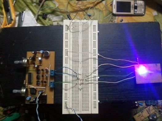

        mạch led chớp theo nhạc RGB không cần lập trình!

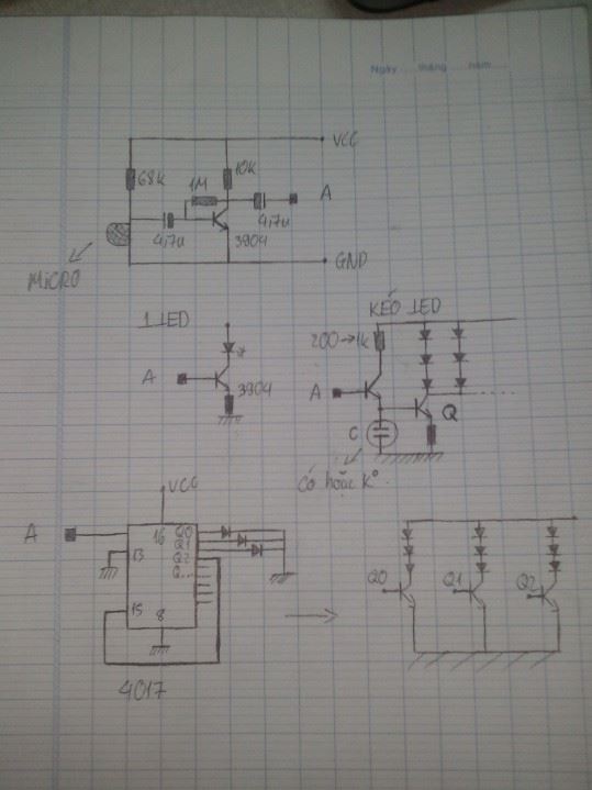

            1 là chớp bằng cụm led đơn!
            2 là chớp bằng 4017
