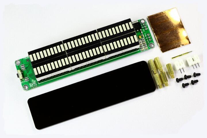

              • 30 led/kênh cho mãn nhãn + các loại effect hiển thị , 6884 lỗi thời quá gòi

                    Không rõ có phải bác ấy định quảng cáo không, hoặc bác ấy mua sẵn về rồi chạy để nhìn cho mãn nhãn. Nói chung cái này thì Tàu Khựa đã làm sẵn các kiểu module BarMeter này rồi. Giá thành khoảng 80-100 tệ/c (30 LED/channel). Nếu không muốn làm thì mua vậy thôi bác ah,

                      Cái 30 led x2 này nó xài chip dán hình vuông, chân bố trí xung quanh 4 cạnh luôn, theo mình thì giá em nó hoàn thiện (thành phẩm như clip video) rẻ so với bỏ công DIY
                      Mình đang thiết kế gắn module 30 led x2 này trên Ampli Karaoke (đang ráp), khi nào xong sẽ post ảnh, clip video cho các bác xem
                      Cái hay em nó nữa là SET được nhiều effect đèn và SET bằng 1 điểm cảm ứng (do ta bố trí trên mặt đèn, ko phải nút nhấn)

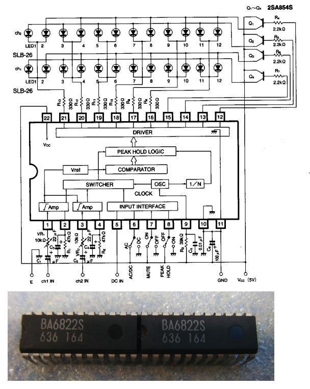

                          Module 30 led x2 trên là dùng 1 con vi xử lý STM8S; đẹp, rẻ, sẵn đó thì cứ chơi thui, DIY loại này oải
                          Thêm 1 mạch nháy led theo nhạc gồm 12 LED x2, có chức năng lưu đỉnh mà ta có thẻ DIY dễ dàng

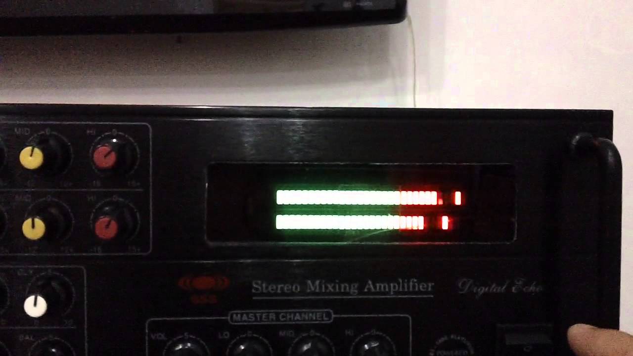

                          • DIY lắp module 30 LED x 2 vào máy Ampli Karaoke (loại phổ biến trên thị trường)
                            - 1 miếng Tole (dày ~0,5mm), Kéo, thước, viết
                            - Đo vẽ, cắt tole theo thiết kế của vỏ máy
                            • Thành quả đây
                              • Có 6 mode hiển thị, Lưu ý là SET bằng cảm ứng (chạm, Touch) nhé
                                Ngoài ra còn có chỉnh được tốc độ đáp ứng nhanh chậm của hiển thị nữa, ... (chưa show trên clip
