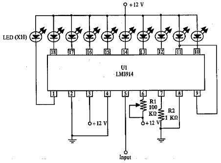

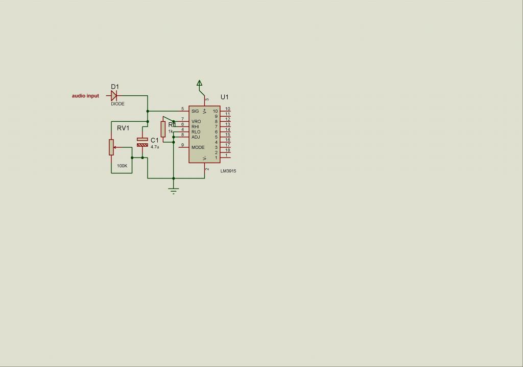

    để điều chỉnh tốc độ nhanh chậm của led bạn hãy dùng 1 tụ khoảng 2-4uf mắc 1 chân vào mass 1 chân vào chân số 5 rùi mắc 1 chiết áp song song vs tụ này.khi điều chỉnh chiết áp thì đèn sẽ thay đổi tốc độ nháy. như vậy nè :Click image for larger version

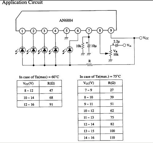

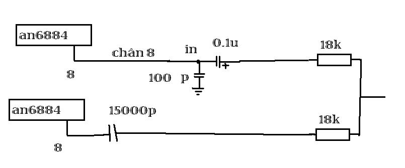

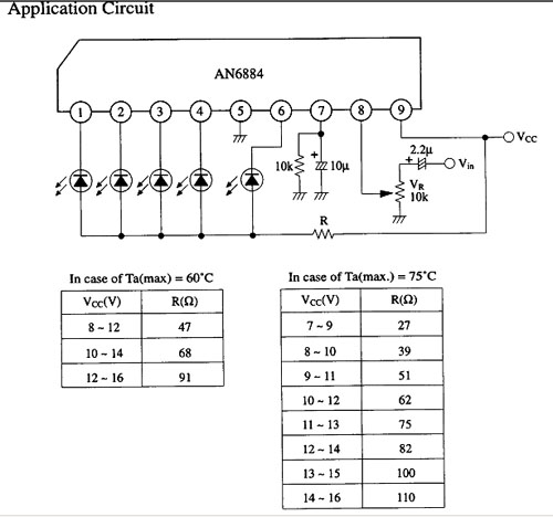

ID:	1344249theo yêu cầu của bạn gì gì ...tôi xin post cái sơ đồ mạch nahy1 trong link youtube vưa rồi, tôi dùng 2 con an6884 bên tress thì dùng tụ 10000pF nồi tiếp vào tín hiệu, bên bass thì xem hình cho dễ

          • http://nhatrang-it.com/showthread.ph...o-nh%E1%BA%A1c.
            vào đây xem thử đi, mình làm ok rồi

              mình cũng đang cần lm3915 khoan 10 con, hic, tìm nát chợ NT mà ko ra, ai co vui lòng share với
              còn mạch thì tui lam AN6884 ok rồi, mun dung LM3915 cho đẹp
              co gì cư pm mail

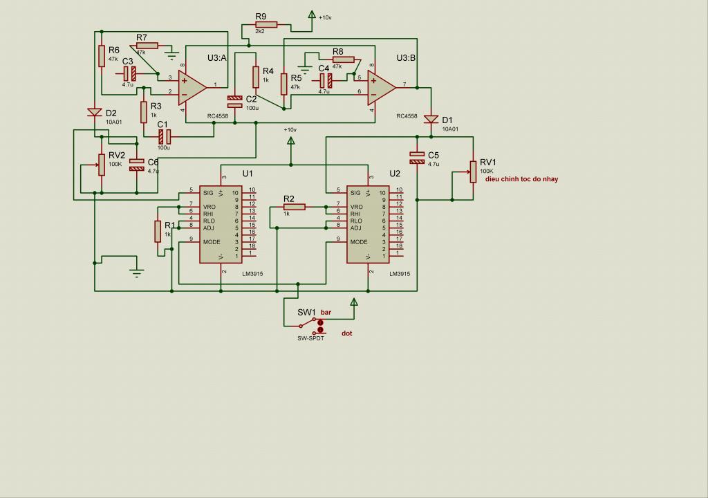

              • mọi ng ơi mình đã làm xong rùi : http://www.youtube.com/watch?v=CNd33RLiZVo
                01689961326
                • đây là sp của mình http://www.youtube.com/watch?v=y-xkIAio8Vw
                  tiếp là mạch đèn 10X10led http://www.youtube.com/watch?v=CNd33RLiZVo

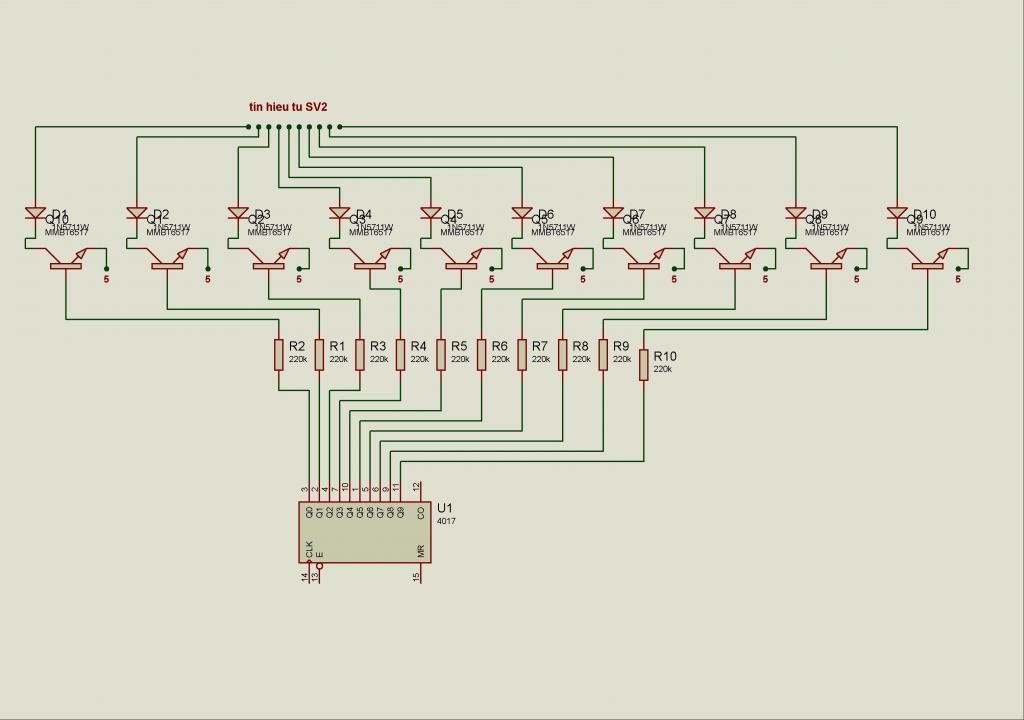

                          • đây là mạch đèn nháy http://www.mediafire.com/?zo235j470lcsj nếu các bạn ko tìm mua đc con 4066 thì bạn có thể thay thế nó = cách dùng tran npn như sau:Click image for larger version
ID:	1345327 các điểm số 5 các bạn nối lại rùi nối tới chân 5 của lm3915
