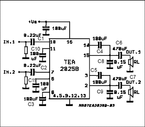

    Có pác nào có sơ đồ của con này thì post lên giùm cháu nha! Cháu chỉ là dân học lởm thôi nên mong các pác chỉ giáo giùm
    Ghi chú nó rõ rõ một tí ý.
    Cháu rất mê bên này nếu có Web nào chỉ lý thuyết thì tốt!Cháu xin cảm ơn trước nha!
    Sơ đồ đây này chắc lại lấy con này từ cái SOUND CARD ra à
      so do day lan truoc gui bi loi
        vậy pác co thể sữa rùi post lại cho cháu được ko hả pác. Cháu xin thank trước cả thank sau nữa!
          sơ đồ ampli đây thử lắp xem nhé

                  anh ơi con IC TEA 2025B nó chạy công xuất phải không anh nó có 16 chân anh ạ
                    Nguyên văn bởi dammesuachua Xem bài viết
                    con đó là 1 con công suất âm tần nhỏ stereo cỡ 2W thôi nó có trên cái cạc sound của yamaha ấy mà cái loa của em nói lạ gì thông thường các loa vi tính chỉ có con 4558 và TDA2030 ko biết con đó trong mạch nào hả em

                          B2: có áp nguồn kiểm tra các nguồn cấp cho IC công suất như TEA2025B theo ang nghĩ con này là 1 tầng tiền khuếch đại (xem ảnh ở mạch trên) tham khảo DATASHEET nhé nêu đo DC ở đầu ra =1/2 nguồn cấp hoặc 0V nếu dùng nguồn đối xứng
