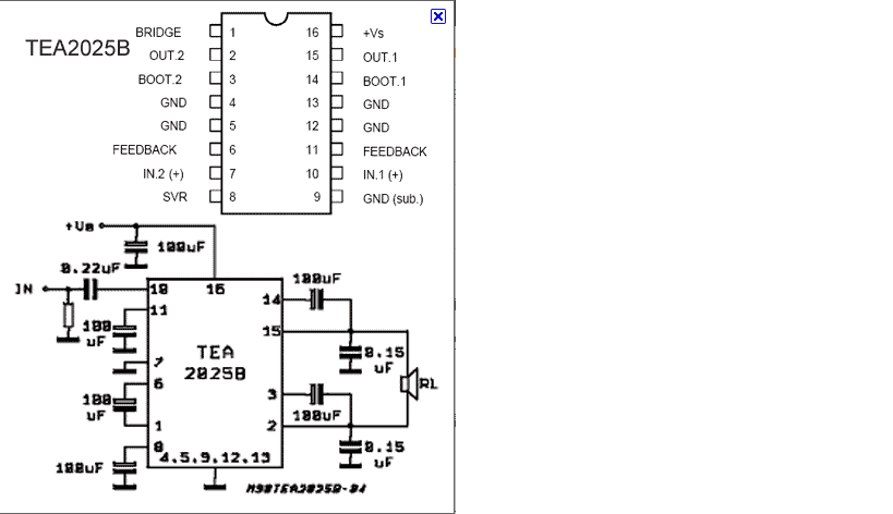

    hì hì, khuyến cáo bà con đừng dùng con ICTEA2025B mà làm mạch mono nha, mình làm cả 5 lần rồi mà chẳng hay được cái nào cả, không có tín hiệu gì ở loa luôn, pó tay luôn đó, còn mạch streo thì OK, chạy rất ổn và hay
    Xin lỗi nếu làm bạn buồn,nhưng thông báo là bạn lắp sai thôi,còn TEA2025 tôi đã lắp mạch mono chạy rất tốt,bạn có thể tham khảo mạch trong cái loa 2.1 loại nhỏ ấy.
    Nếu cần tôi gởi sơ đồ cho cũng được, tôi đã lắp thử các loại IC CS thông dụng như : LA4192.TA8207.TA7283.LA4505.TDA2005~2009 ,,,vv.nói chung chỉ cần làm sao đảo pha tín hiệu tới đầu vào thứ hai nhờ vào mạch CS thứ nhất trích về hoặc đảo pha nhờ mạch OPAmp bên ngoài là ổn.
    Không gì bằng trải nghiệm thực tế:

        ko làm suy giảm cs mới là lạ đấy. Nó phải mắc nt với tụ 104.
        Còn làm tải giả thì chí ít cũng phải cỡ 47ohm
        Mạch này do các kĩ sư thiết kế, mình chỉ vẽ lại đúng như board thực tế thôi, nếu như vậy thí các kĩ sư kia kém quá, có lẽ cần phải học thêm thôi.
            ko biết kĩ sư nào thiết kế mà kì vậy. Mạch lọc zobel ko có mà tự nhiên lại hao phí đi một phần cs ~ cs ra loa 4ohm
            • #36
              mình thấy lắp con TEA2025B này theo datasheet mạch stereo là hay. xài pin 3V vẫn kêu. chất lượng nguồn âm thanh tốt. loa tốt nữa sẽ hay!
              Chú ý con trở nối tiếp với con tụ 100uF dùng loại 560K là chuẩn! (chân 6 & 11)
              Bạn có thể thay đổ giá trị linh kiện rồi rút kinh nghiệm.
              Ngõ ra: song song với loa mắc tụ 104
              vì không có học điện tử cơ bản nên mình không biết trở 4.7K song song với tụ nối tiếp loa như hình trên có suy giảm tín hiệu ra hay ko.

                        • #42
                          nối thêm con tụ 104 từ chân 10 xuông mass la ok.
