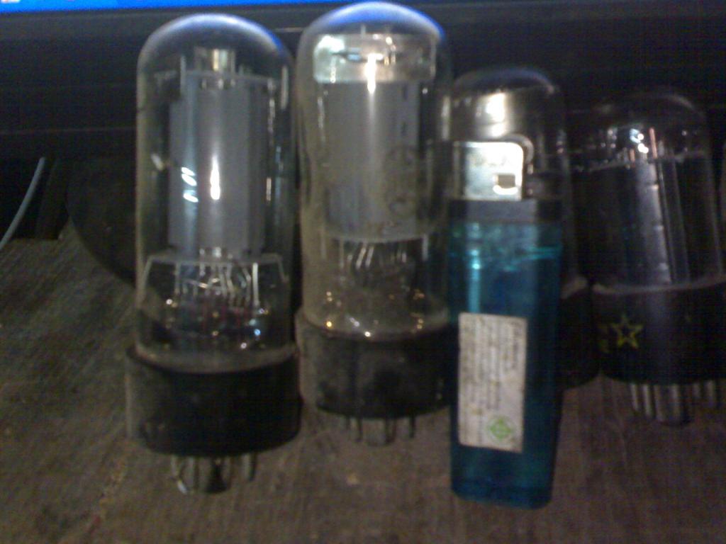

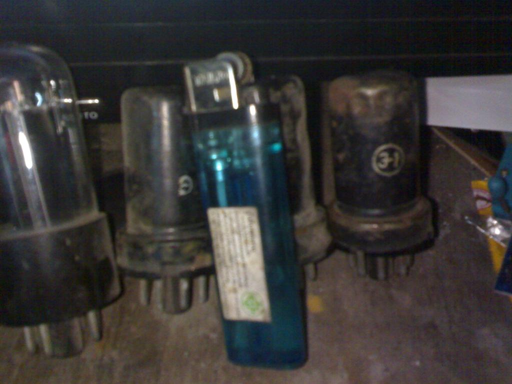

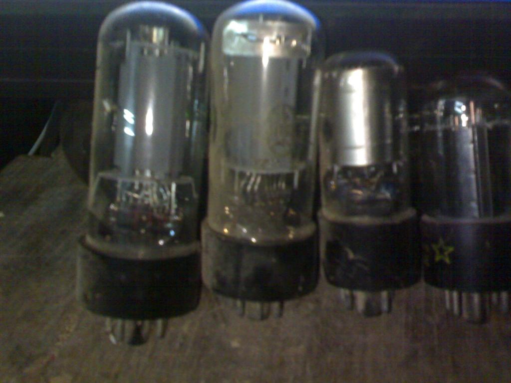

                  vậy chia buồn cùng thím nó nhé,thím gọi chú ra anh nói chuyện hix may quá gặp cao thủ đèn đây rồi .cho tôi hỏi tí nhé làm thế nào để phân biệt các chân của đèn và ý nghĩa các chữ ghi trên đó mấy cái ở hình dưới có thể chế được ampli mấy woat .xin cảm ơn
                    Em sorry bác là không giúp bác được rồi. Trình em cũng mới abc thôi, bác thử sang vnav hỏi các cao thủ bên đó xem nhé
                      Nguyên văn bởi huik472001 Xem bài viết
                      Cái ni hả bác :

                      Riêng cái đèn màu xanh bọc sắt trên đầu kia không có chân thì mình chịu
