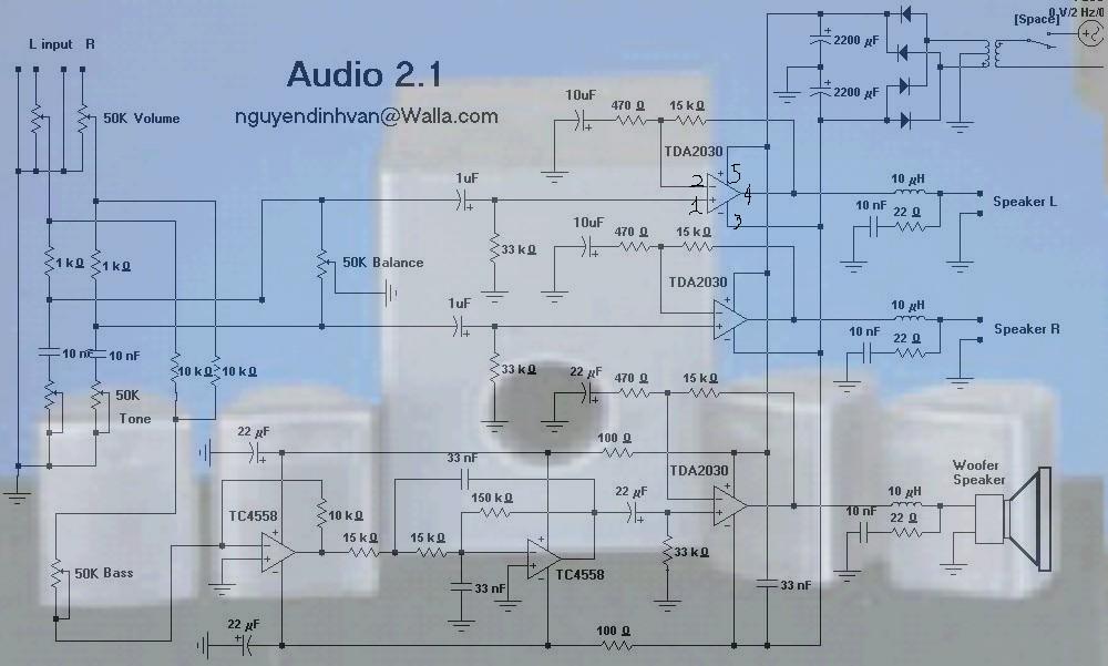

    Em có ráp mạch loa 2.1 của Anh ĐìnhVăn phần khếch đại nghe nhạc thì chạy tốt rồi riêng phần SUB thì không chạy. Em đo out của sub thì = 15 V AC ( DC thì =0) không biết tại sao.Mong A/C giúp em cách kiểm tra những linh kiện nào để biết đc lổi ở đâu. Em sẽ xem lại mạch inClick image for larger version

ID:	1409960 có bị chạm hay ko. A/C nào biết thì giúp dùm em. Cám ơn.

        Sao không up cái PCB lên để xem vẽ sai chỗ nào ?
        nguyendinhvan1968@gmail.com
          Vô lý đùng đùng cái mạch A Văn vẽ chính xách và rất có lí mà không hiểu sao out sub lại 15v ? bạn xem kĩ lại xem có chạm mạch in chỗ nào không.Mạch này chỉ là mạch đơn giản thôi vì sub chạy 1 con tda.Mạch mình vừa làm xong là 5.1 chạy 2 con tda mắc cầu để đánh sub nghe rất good nè.có sao đâu.

              Uhm Vậy đi !Nhưng làm mạch mới thì cần xem xét 3 vấn đề sau!
              01. Bạn vẽ mạch sao cho đường tín hiệu và nguồn -/+ cách nhau qua đường mass.Triệt tiêu dược âm thanh nhiễu
              02. Mạch phải có những tụ lọc nguồn tốt để làm sạch nguồn gấn thêm 2 con tụ triệt nhiễu tại 2 chân nguồn IC nữa thì tốt.
              03. Ic thiết kế sao cho gần sát mép mạch lưng xoay ra ngoài để gắn miềng tàn nhiệt lớn vì con này chạy rất nóng.Lưu ý là lưng con này chính là dường B- đó nhe không phải là mass!
              Chúc bạn thành công !

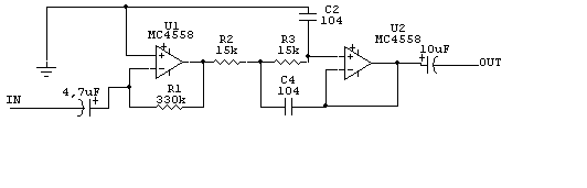

                Cái mạch của bác Văn bị sai òy.. ( phần mạch siêu trầm ) .. Bác vẽ lại như sau .. Mạch này mình làm mấy lần rồi.. CHạy ok lắm
                Nhiễu điều phủ lấy giá gương
                  sai chổ nào nhỉ ? Dư 1 R 150k tại chân hồi của 4558 B phải không.Uh nhỉ sao lại gắn con R như vậy ta.có lẽ có lí do của nó để mình làm thử xem nó ra sao

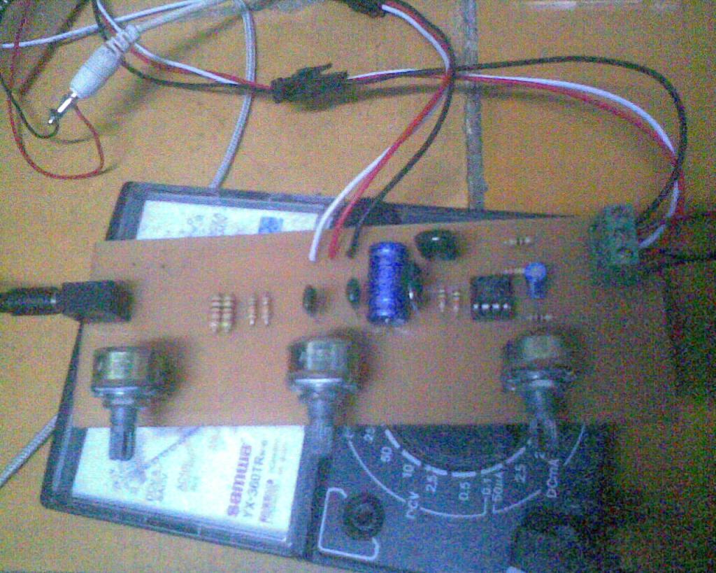

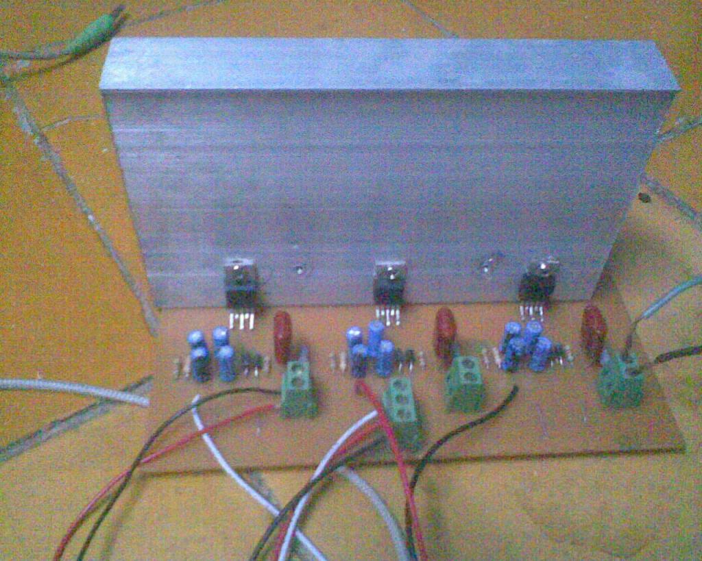

                    Cám ơn các bạn mình vừa làm xong (mạch thứ 3)
                    Mình lấy cái mạch sub của anh Minhdt, phần volume và kết cấu thì lấy của Anh ĐìnhVăn, phần mạch tda2030 mình lấy của anh nào mình ko nhớ tên trong 2pic "tổng hợp các bài viết về tda2030", còn phần bên ngoài thì lấy của 1 trang nào bên TQ( toàn là đạo ko hjc)
                    Kết quả: nghe rất tốt , ko rè 1 tiếng nào, sub đánh ổn.
                    Chân thành cám ơn các bạn , các anh đã giúp đỡ.

                    Đây là hình mạch của em( chia ra phần Control và phần KĐ)
