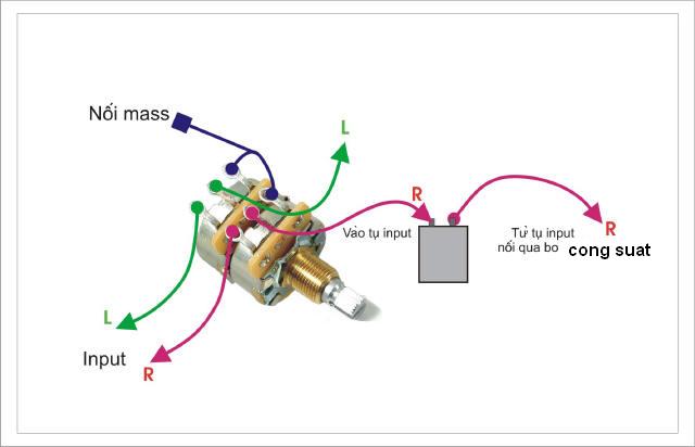

                        biến trở thì bác mắc ở ngõ vào, chỗ tín hiệu in của mạch CS đấy. em cũng từng bị ra khói mấy cái loa vì cái mạch CS giống thế này
                          Nguyên văn bởi lvhn Xem bài viết
                          biến trở phải lắp ở trước mạch công suất chứ ?
