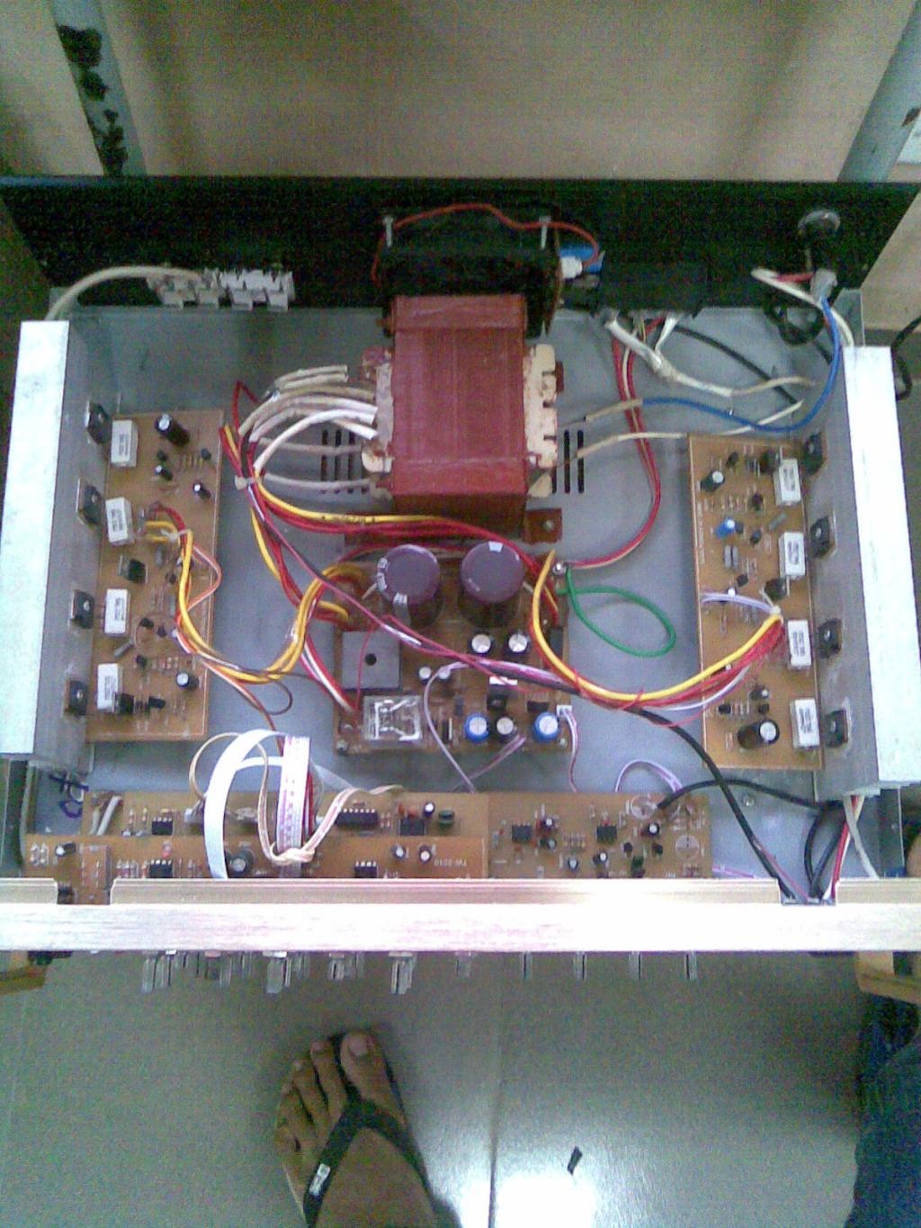

âm ly nghe nhạc bị nhiễu sóng fm 106mhz
    Nguyên văn bởi quang102 Xem bài viết
    mà cho hỏi cái dây nối tín hiệu từ board công xuất xuông mạch music có dài không.
    dây tín hiệu từ boad cs đến mạch music cũng vừa đủ, dư chút ít thôi, amply hiệu GALIFONA- PRO9999K của hãng TP lắp ráp chứ không phải amply chợ, mang amply sang nhà bên cạnh thử thì không vấn đề gì.... thế mới khó chịu chứ, RẤT MONG Các bác trợ giúp , thansk
      trước măt bác sấy khô hêt các mạch nhé, đặc biệt phần có mạch tiền khuyếch đại
        Đã sấy các boad mạch nhưng vẫn không có kết quả, có 1 điều là chuyển dàn máy xuống nhà dưới(cách chỗ để cũ khoảng 14m là tự nhiên hết, các bác giải thích giùm cái, xin cảm ơn...
          đơn giản thôi, đó là do ở vị trí đó có cường độ sóng FM 106MHZ nhỏ hơn các chỗ khác, lên nó hết, bác thử làm thí nghiêm này nhé, bác nối hết đầu vào của amp xuống GND của máy xem còn bị ko, nếu còn trứng tỏ nó vào ở nhiều tầng chứ ko riêng gì tầng tiền kđ, sau đó bác thử lấy cái dây điện nối vỏ máy xuồng nền nhà xem sao.
            như trên tôi đã nói, tất cả các thiết bị đã nối mass xong tiếp cả GND luôn mà vẫn không được, có điều hơi bị khó chịu là nó thường bị vào khoảng >9h sáng, còn chiều và tối thì không bị.....
              bác nối mass của nguồn (Ga) xuống vỏ máy amply nha.ok
                Nguyên văn bởi boychjpcoj Xem bài viết
                Càm ơn bạn, mass nguồn của boad mạch đã nối sẵn vỏ máy rồi (zin của nó), bác có cao kiến gì kg???? xin giúp... thanks...

                            Mình dùng âm ly Victor JA-S5,khi chuyển selector về vị trí trung gian thì có source nào đang phát thì tiếng vẫn ra loa nếu vặn tiếng to,nhưng khi chuyển selector đến source cần nghe thì noise bị át hết nên vẫn ok.Nói chung các âm ly cũ hay bị nhiễu kiểu này
                            • #29
                              Nguyên văn bởi ndp62 Xem bài viết
                              Cám ơn bạn, tôi chuyển sang vị trí khác ok rồi...
