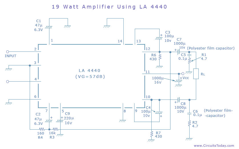

    mình lắp cái mạch LA440 như sơ đồ dưới, vì ko có trở 430 nên mình thay bằng trở 390, lắp xong mạch ko chạy mà nó cứ kêu tạch tạch theo chu kỳ, ai biết giúp mình với

    bạn thay R3 trị số 1,5K bằng R có trị số 100 omh xem sao , 2 con R 430omh đó không quan trọng bỏ đi cũng đươc mà

      Kiểm tra kĩ lại mạch xem lắp ráp đúng với sơ đồ chưa, con R=330 không gây ra hiện tượng như bạn nói đâu.

        mình lắp đúng như sơ đồ rồi nhưng ko chạy đc, àh, còn cái tụ 47 nối với chân số 7 do ko có nên mình gắn cái 100, và ko có gắn cái tụ 100 vào hai chân vcc nối với GND (tụ c12) ko bít có đc ko vậy ?
          tụ 47 thay 100 không sao cả, tụ c12=100 nên lắp vì đây là tụ lọc nguồn, có thể lắp c12=2200 uF. chú ý Vcc=12V, nên lọc kĩ nguồn cho sạch sẽ nếu ko sẽ gây tiếng ù, có thể thử bằng accu 12V.
            như vậy là bạn lắp sai sơ đồ rồi j nữa
            mà la440 này tiếng ù ghê lắm ko hay ho j đâu
            công suất thì cũng dc. nó bủa loa 30 mono đó

              cao thủ ơi c100 đó là tụ lọc nguồn
              bạn lấy tụ có trị số 2200/25v tọng vào giùm đi

                mình dùng nguồn adapter 12v, 2A theo các anh chị thì có cần cái tụ lọc nguồng đó ko, còn cái tụ 100 có thể thay cho cái tụ 47 như mấy anh chỉ đã nói , phát hiện nó kêu tạch tạch khi chạm tay vào ngõ vào, sau vài giây là hết, haizzz, một mạch điện đơn giản thế mà lắp hoài ko chạy, chán thiệt.

                  có thể cái nguồn ADATOR cua em có vấn đề ,em láp thử theo sơ đồ này nhé , chất lượng âm thanh tăng lên rõ ràng tiếng sáng như HA 1392

                    Để nguyên như cũ cung vần OK, vân đề la chân ra loa lai có diên trơ R1,R4: 430Ohm xuông mát sẽ hỏng IC phải thao bỏ đi, em lay so do nay o dau ra???
                    Hơn nua vi đâu BTL nên bỏ luôn 2 tụ ra loa C5,C4 có thể mắc trưc tiêp từ chân IC thẳng ra loa.
                    lọc nguồn quan trọng tu cang to càng tốt
