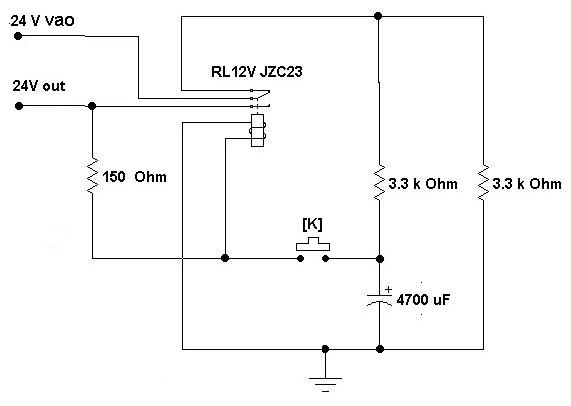

    Sử dụng một phím nhấn , ta sẽ điều khiển một relay chuyển trạng thái bật tắt . Khi cấp điện , relay ở trạng thái tắt . Nhấn phím K relay sẽ đóng . Nhấn tiếp lần nữa relay lại tắt .
    Khi đang đóng điện mà mất điện nguồn thì relay sẽ tự chuyển sang trạng thái tắt .
    Tính toán lại các giá trị linh kiện và thêm một Diot , ta sẽ đóng mở điện 220VAC dễ dàng . Click image for larger version

      Rơ le này là rơ le thường JZC23 12 vôn . Loại này không có nam châm

        Mạch này bác Văn cố ý để cái tụ to để anh em đau đầu hay sao ý. Bạn nào lắp theo thì để tụ tầm 10u thôi nhá...

          10u làm sao mà xả được hết điện trên R 150om ,Làm cho cuộn dây của relay hết điện khi đang ở chế độ ON được hả bác,tụ này lớn quá phải cấp điện 1 lát nhấn mới có tác dụng được (mới on được).

            t=1.1*R*C. Cứ thế mà tính bác nhá. Mà sao bác lại nói đến vấn đề xả điện cuộn dây của relay ở đây? E chả hiểu gì cả...Tụ điện ở đây nó chỉ quyết định độ nhạy khi ta nhấn button thôi chứ(khi nhấn nhả liên tục ấy mà)

              đây là công thức tính gì vậy bạn?mình ít học chủ yếu dựa vào thực tế thôi.bạn thử tính rùm mình xem thời gian nạp đầy tụ 10u qua điện trở 150om là bao lâu với,mình nghĩ thời gian nạp đầy tụ này mà <1s chắc relay chưa kịp ngắt đâu.

                  Bạn phân tích kỹ hai chế độ ON/OFF sẽ hiểu thôi (tại sao nhấn nút ấn lại on được và on rồi nhấn nút ấn lại OFF được).

                    ai khai thông giúp em nguyên lý cái mạch này vs. e thì hiểu như thế này. khi khóa k chưa đóng tiếp điểm ở trên ko có nguồn 24 kích rơle mạch hở.
                    khi ấn K lần thứ 1 thì lập tức cuộn dây rơ le được cấp điện làm tiếp điểm của rơ le bị hút xuống dưới => có 24v ở đầu out.khi nhả khóa 5 thì vẫn có nguồn 24v out nuôi cho cuộn cảm của rơle => giữ nguyên tiếp điểm.
                    ấn khóa K lần 2 thì 24v từ chân out sẽ được nạp cho tụ và cuộn dây có dòng thấp ko đủ giữ tiếp điểm => về trạng thái ban đầu.
                    Nhưng phân tích như e thì ko být 1 con trở 3.3k Bác Văn dùng đề làm gì.
                    Mong mọi người giúp e hiêu hơn.

                      Bạn nói đúng quá,Còn 2 Trở 3,3k này dùng để xả điện trong tụ thì nhấn nút ấn mới tắt được bạn ạ.

                        Mấy con trở 3.3k được dùng để xả hết điện trong tụ khi relay ở trạng thái ON. Nói đơn giản là để tụ đói điện chuẩn bị cho khi ta ấn button lần 2 thì nó mới nạp điện.
                            Relay 12V mà cắm vào nguồn 24V như thế có sợ cháy không bác?

                              mạch này lý thuyết sử dụng được,nhưng thực tế không dùng được.
                              -Ấn nút K lần 1 ,điện áp nạp tụ 4700mf/24volt xả qua relay kích relay ON (sẽ hư relay trong giai đoạn này)thả tay ra,relay nối tiếp điện trở 150 ohm hoạt động.
                              -Ấn nút K lần 2,dòng nạp tụ 4700mf lớn,điện thế rơi trên 150 ohm nhiều ,relay không đủ điện nhả ra.Nếu vẫn ấn khóa K,tụ nạp đầy relay đóng lại.
                              Muốn lần ấn thứ 2 relay off,phải thả tay ra trước khi tụ nạp đầy,mà biểu đồ nạp tụ qua điện trở 150 ohm dốc đứng .
                              Kết luận mạch này không dùng được.
