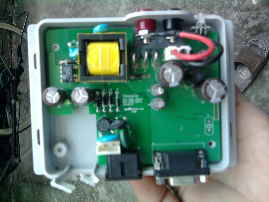

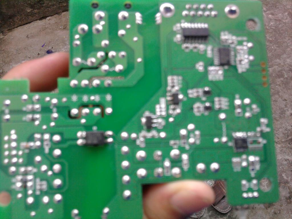

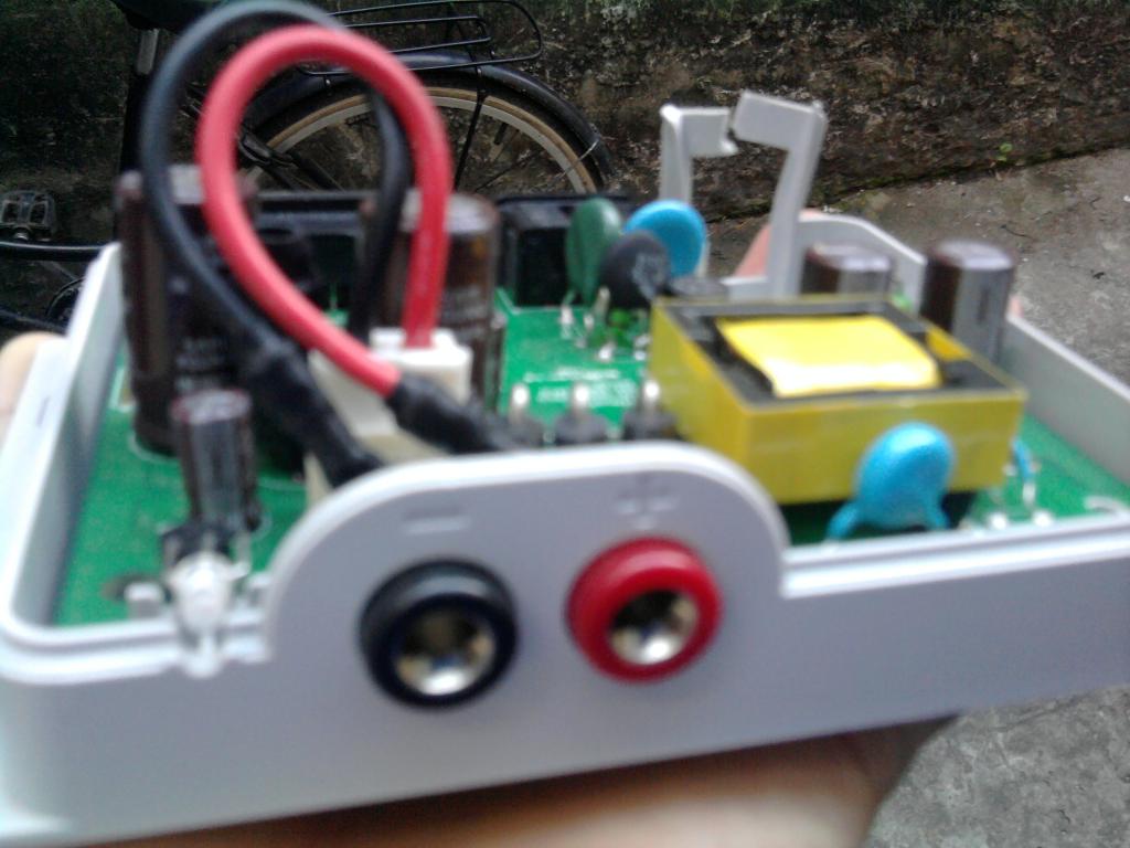

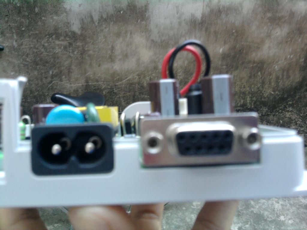

em vừa kiếm được 1 thiết bị, xin ae cho hỏi đây là thiết bị chuyển đổi tín hiệu gì?
Nguyên văn bởi Cattleya Xem bài viếtPhía bên mặt dưới còn 1 con vdk nửa chứ không đơn giản như bạn thấy.
Nguyên văn bởi thindcna Xem bài viếtchắc là dùng để xạc 1 cell pin thôi mà
Nguyên văn bởi tranhieu_ece Xem bài viếtĐồng ý với bác...e cũng nghĩ nó là 1 thiết bị để xạc 1 cell pin...nhưng mà sao dòng ra lớn quá vậy nhỉ, sạc pin có cần phải dòng lớn đến vậy ko???
và hơn nữa em thấy nó ko tiện dụng để sạc pin cho lắm
Nguyên văn bởi sharptick Xem bài viếtsamsung
model: htp-3100
input: 100-240VAC 50-60Hz 0.3A
output: 3.8-4.2v 3.5a

bác nào biết thì cho em biết cách hoạt động luôn với ạ!
Nếu cắm điện và đo ở đầu ra (2 đầu màu đen và đỏ) có áp 3.8-4.2V thì có thể gắn pin vào sạc luôn. Nếu không có áp thì hoặc là mạch hỏng, hoặc là phải kết nối máy tính và chạy một phần mềm nào đó để điều khiển việc sạc.

Nguyên văn bởi mrbaosuper Xem bài viếtmình không ngĩ cũng biến áp đó ra được 3.5A, mặc dù là nguồn xung, em thấy mấy cục latop cũng ra khoảng đó mà lớn hơn nhiều
còn nếu sạc pin li-on thì nghĩ phải có dây để sạc cân bằng chứ, vì nó có cổng com nên nó là đồ tốt
có thể nó là cục cấp nguồn cho thiết bị nào đó,
Nó để sạc 1 cell nên cần gì cân bằng, sạc cân bằng chỉ cần khi sạc cho nhiều cell nối tiếp để tránh việc điện áp cell này lớn hơn cell kia thôi
@ sharptick: bạn kiếm cái cục sạc đó ở đâu vậy, nếu có thể chỉ cho mình nơi mua hoặc mua giúp mình được không?
Nguyên văn bởi quangtn82 Xem bài viết3.5A nhưng chỉ 3.7V nên công suất nhỏ, cái biến áp đó hoàn toàn đáp ứng được
