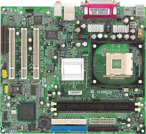

          bác nào biết main này là main gì không kí hiệu của nó là:
          FSB800 DD.R400
          I845GVM/L
          I845GEM/L
          I845PEM/L
          mình cần file bios của nó mà không bít tên các bác có thì cho em xin phát
          còn con main nũa socket chắc 432 vì nó chạy SDRam
          mình chỉ có serials của nó là: *005070330009*
          ai có thì up 2 file bios của 2 main này cho em phát
          Có phải cái main này không?

                          • Nguyên văn bởi aici Xem bài viết
                            thank bác trước nhưng ko phải con này là intel mà
