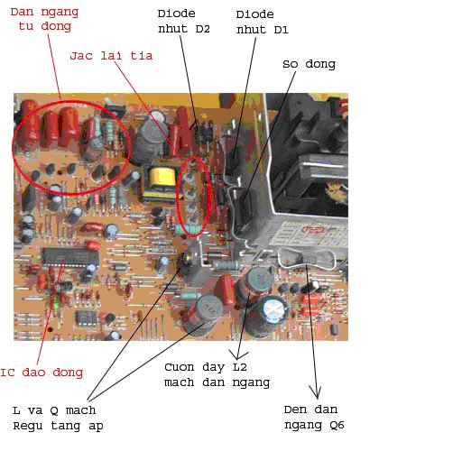

    Bạn kiểm tra mạch dãn ngang như hình.Một số đặc điểm nhận biết mạch dãn ngang & sửa méo .
    - Đèn dãn ngang thường gắn trên toả nhiệt của sò dòng .
    - Đèn dãn ngang ( Q6 ) là transitor có toả nhiệt, chân E tiếp mass, chân C nối tiếp với cuộn dây (như cuộn L2 ở trên), cuộn dây lại được mắc nối tiếp với các đèn Mosfet của mạch dãn ngang tự động
    đèn Q6 bị chập => Màn hình sẽ quá dãn, chỉnh dãn ngang và sửa méo không có tác dụng .Nếu bị dò Diode D2 => Màn ảnh cũng quá dãn tuy nhiên trong trường hợp này ta chỉnh nút H.size thấy vẫn có tác dụng .

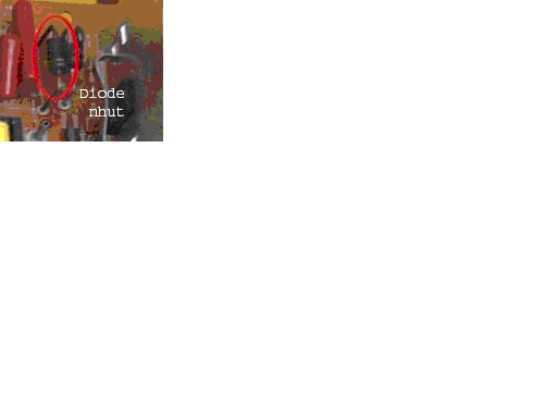

          Chào bạn trong trường hợp của bạn bạn hãy kiểm tra từ C lái ngang có một diod ktot nói C sò Anot nối mass đó là diod nhụt bạn không cần quan tâm đến diod này.Cũng từ chân C của sò lái ngang sẽ có 2 diod nối tiếp nhau (Anot của diod này nối với Ktot của diod kia. Ktot chung của 2 diod nối với C sò lái ngang còn Anot nối mass.2 diod này song song với hai tụ (thông thường la 472 , 682) từ điểm nối của hai diod và hai tụ này sẽ chạy qua một cuộn cảm để ngăn xoay chiều và tụ lọc một chiều sau đó vào chân C của đèn H.size (D2058 gắn trên tản nhiệt)
          Trong trường hợp máy của bạn kiểm tra hai trường hợp sau:
          +) Hai đi ốt nối tiếp nhau kiểm tra diod nối mass(nếu diod này bị rò hoặc chập)
          +) Kiểm tra đèn H.size D2058 thông thường chập C-E
          +) Có thể ở phần lệnh điều khiển phân cực cho đèn H.size nhưng trường hợp này ít xẩy ra
          => bạn chỉ cần kiểm tra 2 trường hợp trên là được.Chúc thành công
