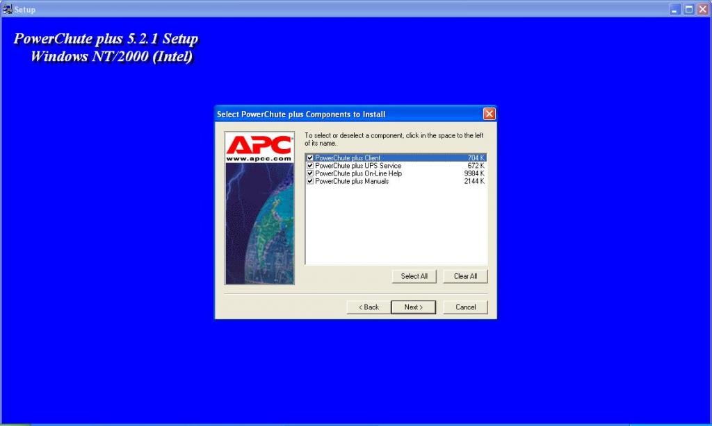

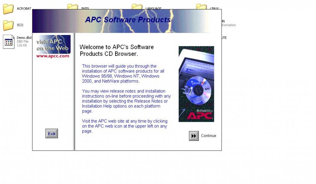

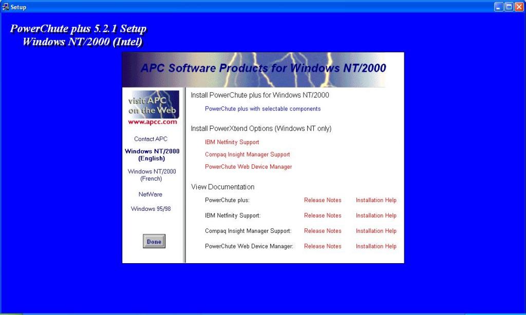

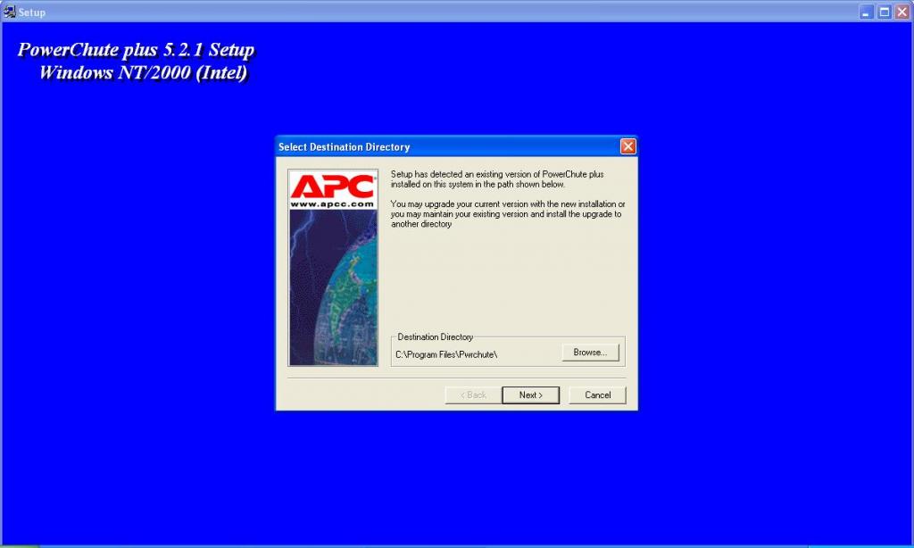

              • Bản của mình cũng cổ là Ver 5.2 thôi. Mình úp lên đây các bạn lấy về ở link này nha
                APC PWRCHUTES2000G.rar

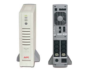

                      • các bác giúp mình với mình có con APC Back RS 1000 bị hư 1 bình bình kia vẫn ok mình gắn thêm 1 bình nữa thành 2 bình đúng của nó .khi ghim điện vào nó chỉ báo đèn trên hết còn rút điện ra thì báo On Battery mình ghim cây quạt doz chưa dc 5 phut tắt
