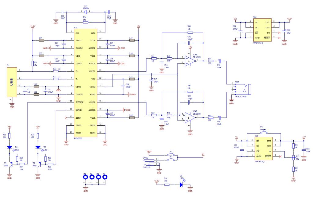

                    Mạch đọc nhạc trực tiếp từ UFD
                    Em lang thang trên 4rum này thì bỗng dưng tìm được cái mạch này , do anh thanhnam up lên .
                    Em xin mạo phạm đưa nó về box này luôn để cho các anh đọc cho vui .
                    http://dientuvietnam.net/forums/atta...0&d=1235915421
                    Đấy là mạch nguyên lý , cái mạch này còn mờ quá . Em sẽ nhờ anh thanhnam vẽ lại mạch sau nhé . Tài liệu này do anh quyenpy2982 của 4rum cung cấp , em xin trích lại nguyên văn .

                    Tập hợp các linh kiện và sơ đồ ( schematic ): schematic này opa134 con này là single ( mono ), khi
                    diy ta chọn em opa2134 em này là dual ( = stereo ) vừa được nhỏ gọn vừa dễ gia công trong lúc thiết kế .
                    Ta dùng volume ( nó dạng biến trở - tên gọi trong kỉ thuật ) = 10K đến 50K , có các dạng sau:
                    Sơ đồ . Xem hình số 02 .
