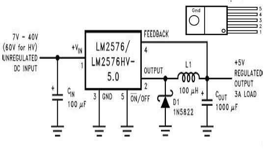

Bạn có thể ráp theo mạch này, dòng ra 3A max, mạch gọn nhẹ, hiệu suất cao.
Xin hỏi về giảm từ 12v xuống 5v
có thể cho mình tên các thứ cần mua k?Nguyên văn bởi hoangtam741 Xem bài viếtBạn có thể ráp theo mạch này, dòng ra 3A max, mạch gọn nhẹ, hiệu suất cao.
Kê ra dùm mình tên ý, vd như D1 1N5822
Tất cả linh kiện ở trên sơ đồ rồi, 1N5822 là diode xung chịu dòng cỡ 5A, cuộn cảm nên mua sẵn nếu chưa có kinh nghiệm quấn và dụng cụ để đo. Chúc thành công !Nguyên văn bởi Auto95 Xem bài viếtcó thể cho mình tên các thứ cần mua k?
