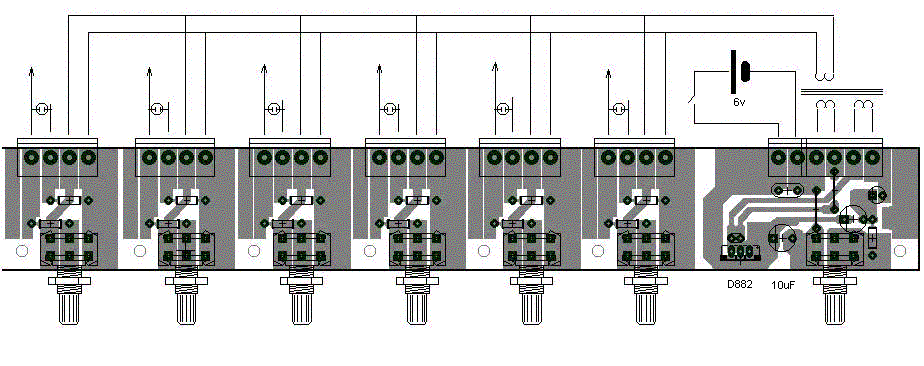

Board mạch máy điện châm
Máy điện châm ( board mạch )

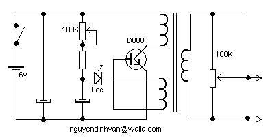

Biến áp dùng lõi E cửa sổ 1>1.5cm2 ( Loại rất nhỏ như bao diêm cấp nguồn cho mấy con Pic )
Cuộn sơ cấp 150 vòng ( nguồn 6v ) ( 0.125mm )
Cuộn dao động 70 vòng ( 0.08mm)
Cuộpn thứ cấp 4000 >>5000 vòng ( dây 0.08mm )
Tụ 100uF
Mạch chiết áp 100K
Led thường có phân cực 1,5>>1,8v
Khuyến cáo : Có thể giật tung người nếu chạm vào cuộn thứ cấp khi nó hoạt động .
Nên mắc một đèn neon nối tiếp với một trở 100K trên đầu ra của chiết áp chỉnh biên độ kể theo dõi mức xung tới đầu kim châm
Riêng VDC bị máy điện châm giật chết thì phải kiện bác sĩ chứ !!!!!

Nguyên văn bởi nguyendinhvan Xem bài viếtSchematic nó như thế này .

Nguyên văn bởi trungpro9x Xem bài viếtvậy rồi dây nào đưa ra để giật giật đâu vậy mấy bro???
ngu dốt mà gặp mấy cái này thì e chịu thua!!
Loại này cổ lỗ sĩ rồi . Bây giờ người ta dùng VXL để điều khiển các xung hiệu quả hơn nhiềuChuyên làm các mạch điện tử bí hiểm và kỳ quặc .
nguyendinhvan1968@gmail.com
hok a ơi! e hỏi ở cái Schematic bên dưới kìa!!!
Ấy nó vừa vừa thôi chứ ! Chỗ nào chẳng có hình mũi tên ?
