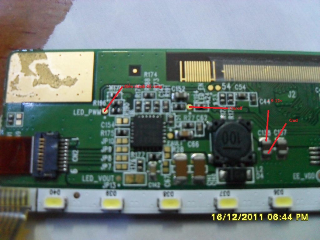

Bác nào giúp đỡ mình làm sáng dc bo led của màn hình laptop với
Tình hình phá dc cái màn hình của lap có dc thanh 40 led và boad cắm của nó ....Mình port ảnh lên các bác xem có dí điện vào đâu cho nó sáng dc và dùng diện nhiêu V cho nó ...

nhìn giống led màn hình dtdd, không biết lcd của lap nhưng có thề làm như sau, 1 bạn coi nó mắc song song hay nối tiếp , 2 mỗi bóng là 3v , thường những dòng màn hinh dtdd từ 5-6 bóng là đã 15v rồi và rất sáng , có loại 3 bóng mắc nối tiếp và song song lại với 3 bóng thì dòng phải từ 15v trở nên.thường mình dùng vom đo 1 bóng là biết va mạch in là biết liền àh.Còn cái main thì phải thường là có 1 cai mạch nâng điện áp xung nhọn từ 3v-16v dc.Bạn có thể táy máy thử, cũng vui lắm và mình cũng ứng dụng nhiều lắm, có điều là dòng cũng cao àh nha.
