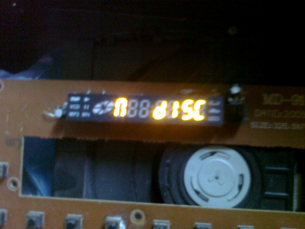

      • bác chung oi đây rồi/em up mãi mới dcClick image for larger version
        mạch nạp rom Bùa giao tiếp USB giá 350k - 25Q80 giá 15k...

                          cái này close và open thì đúng nhưng no disc thì sai bác ạ.file thú 2 open đúng con close và no disc thì sai bác ạ.khả năng em dùng file hôm truóc là ổn rồi bác ạ.e cám ơn bác nhiều nha

                                cái này thì hiên ''cesol'' bác chung ạ,cái đầu này đọc dvd vấp,vcd thi ok em thay thủ mắt ok rồi bác ạ,usb cung ngon rồi,tiếc lầ ko có đĩa midi và khiển này để thử thôi
