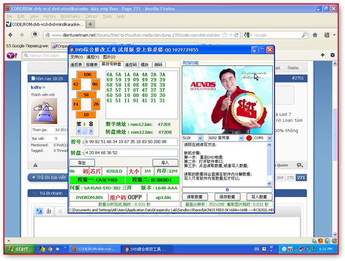

Phai bạn ghép có led 6 thì chạy sao đây thế nầy thì Led quắc nó Loạn tùm Lum hà.................
Chỉ tiếc là không có đâu để thử phai của bạn ghép xem nó thế nào có chính xác 100% không thui.
03 13 23 33 43 53 63
02 12 22 32 42 52 62
01 11 21 31 41 51 61
00 10 20 30 40 50 60
07 17 27 37 47 57 67
đây là Led của 168BLast edited by lcdtv; 21-10-2012, 21:07.
Nguyên văn bởi lcdtv Xem bài viết[ATTACH=CONFIG]54067[/ATTACH]
Hu hu huuuuuuuuuuu........................... Led của Acnos 168B nó là Led 7
đây là Led của 168B
Do mình nhầm lẫn fw sưu tầm ở trang 132 và 133 ,vội quá nên chưa test fw trên phần mềm. Cảm ơn bạn đã góp ý. Bạn ghép fw này giúp mình với nhé. thanks !
http://www.dientuvietnam.net/forums/.../index132.html
DĐ: 0939809349
Nguyên văn bởi hoanghuynh25 Xem bài viếtDo mình nhầm lẫn fw sưu tầm ở trang 132 và 133 ,vội quá nên chưa test fw trên phần mềm. Cảm ơn bạn đã góp ý. Bạn ghép fw này giúp mình với nhé. thanks !
6A 5A 1A 0A 4A 2A 3A
69 59 19 09 49 29 39
68 58 18 08 48 28 38
67 57 17 07 47 27 37
60 50 10 00 40 20 30
61 51 11 01 41 21 31
SK168Last edited by lcdtv; 21-10-2012, 21:52.
