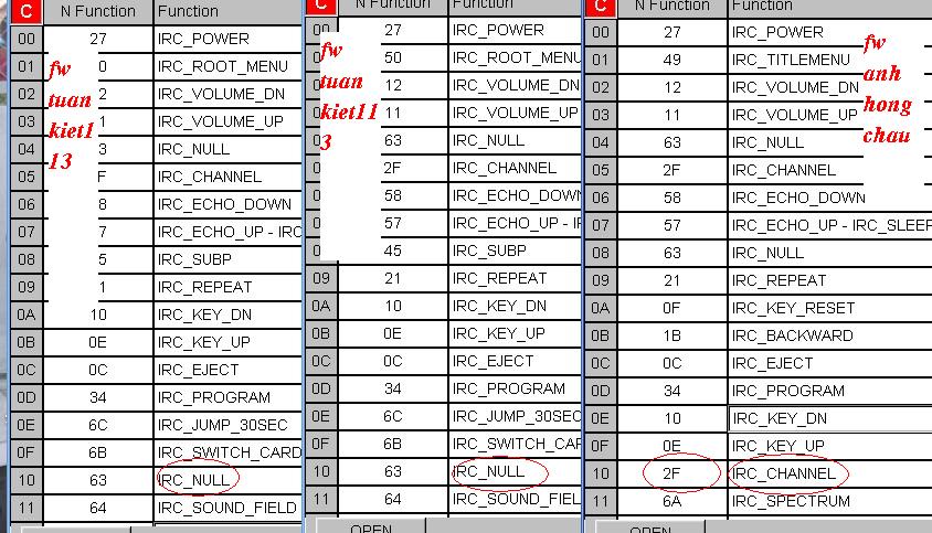

CODE/ROM-dvb-vcd-dvd-mindikaraoke- Máy nạp Rom
Nguyên văn bởi tuankiet113 Xem bài viếtcao thủ vanlai cho lời khuyên đi sao không nói gì hết vậy,chắc cái này ghép không được hả............NO NO
NO NO
Nguyên văn bởi vanlai1984 Xem bài viếtNguyên văn bởi thuylifan Xem bài viếtquên không bảo các bạn mình dùng khiển califo 6 sốVẠN SỰ KHỞI ĐẦU NAN, GIAN NAN KHÔNG ĐƯỢC NẢN
email:

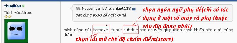

Nguyên văn bởi thuylifan Xem bài viếtmình dùng nút karaoke và nút subtitle bạn chuyển giúp mình sang khiển bên dưới cũng được
Nguyên văn bởi hongchaudt Xem bài viếtBạn thử nha
ĐT:0973393595
Nguyên văn bởi tuankiet113 Xem bài viếtbạn thích thì mình ghép nút karaoke là nút ngắt lời luôn...bạn nạp thử file này xem sao
ĐT:0973393595
Nguyên văn bởi thuylifan Xem bài viếtcủa bạn ok rồi cảm ơn nhiều nhéNO NO
