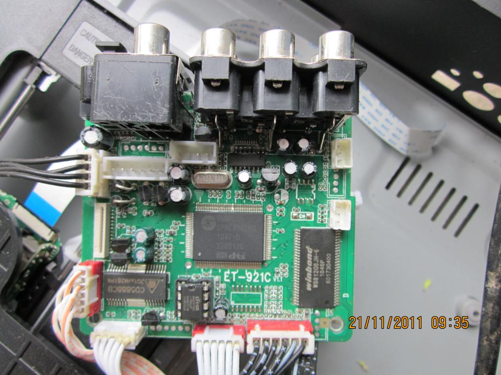

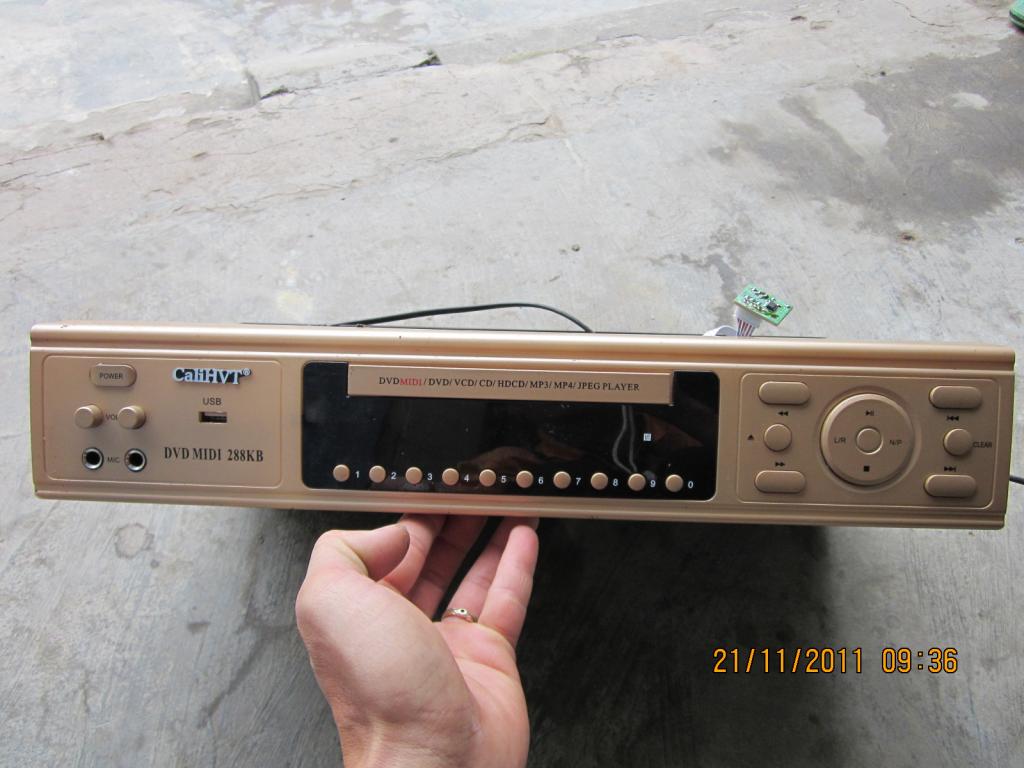

          Anh Tình có FW đầu Cali HVT DVD MIDI 288KB dung bo mạch chính ET - 921C cho em xin với, hiện tại máy của em cắm điện vào ko chạy, nguồn ok! Em cảm ơn trước nha!

              Loại board này chạy BM trong rôm rùi. Nhìn nó giống board của máy Calyfonia EVD_2011

                        • Các bác cho em hỏi cái đầu karaoke Cali HVT 288KB của em sửa ko được, Em lấy bo mạch của đầu DVD MIDI khác (cụ thể là Winnext) xong em ghép font và fvd của CaliHVT vào cho chạy thì máy chạy được bình thường, đúng khiển, đúng mặt. Bo bảo mật(một bo nhỏ có con ic dán giống con 24Cxx cắm lên bo mạch chính) của CaliHVT em giữ nguyên. Vậy liệu nó có đọc được đĩa karaoke đi theo đầu cũ của nó ko ạ! Tại vì em ko có đĩa của nó để thử, mà đây là đầu của chị gái em gửi ở mãi Thác Bà- Yên Bái về, Em lại ở Hải Dương. Xin các bác cho ý kiến!
                          ( FW cũ của nó cũng bị lỗi, dùng STK 2.3 của anh Tình em mới mở được và lấy được font và fvd)

                            Bạn phải tìm board nào cũng thiết kế và có IC bảo mật và CPU giống board cũ thì mới được nếu không bạn cắm board bảo mật cả HTV vào đâu ?

                            • Bo em thay thế giống bo cũ, cũng có bo bảo mật như vậy, cũng có chân cắm bảo mật như nhau, cắm vào đúng ko phải sửa gì cả. Có điều bo mạch chính cũ ic là 8202RQ, còn bo mơi ic 8202R. Tại vì ko có đĩa để thử lên ko biết kết quả thế nào.

                                vạy là không ổn rồi con chíp RQ kia phiên bản cao hơn con R con R thường AỈANG hay dùng nó chạy với DVD , USB, CADRED thôi nếu muốn chạy được MIDI có bảo mật thì phải nghiên cứu
