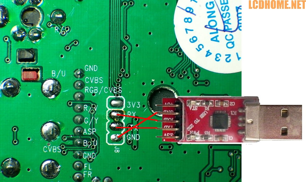

    • cách lạp room không cần mạch lạp.các bạn chỉ cho mình với
      cho em hỏi emthaaysy nhiều cái boa đầu DVD MP4 KHÔNG lấy được room ra lạp thì có cách nào để mình lạp thẳng vào được không các anh em trên diễn đàn giúp em với.em xin cảm ơn nhiều

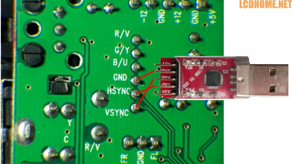

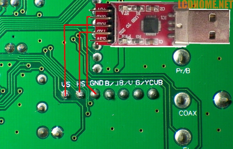

        có cách đấy
        Tôi thì dùng cách như thế này : mua một cáp tải nhạc đien thoại 110i
        tháo chổ cắm vào USB ra bên trong có con chíp nó có 3 đường TX , RX , GND
        Trên board DVD có 2 đường H-syn , V-syn
        Nối TX với H-syn , RX với V-syn , GND của cáp với GND của board
        board cấp nguồn 5V nhưng phải nguồn hơn 1A
        mình thì hay dùng nguồn đồng hồ điện thoại
        nối chân CLK xuống GND của đường VDF
        dùng phần mềm STK cho Board 8202
        MTK MT1389

          có đó bạn nạp bằng cáp điện thoại dku5 , hay mạch nạp chạy rx, tx.... bạn xem mấy cái mạch nạp nào có đường rx,tx đó . còn dùng cáp điện thoại dku5 dùng cổng úb nhanh lắm tài liệu để mình tìm lại

            đây là mạch dùng cáp dku5 của anh tình đây bạn

                nạp được hết bạn à . kể cả rom 48 chân dán . bạn xem trên boar có cổng rx, tx như hình mình up lên là nạp được thôi . hoặt bạn tìm đúng 2 chân đó để nạp . mình chỉ đưa hình minh họa thôi . dùng stk hoặt mtk.... nhiều phần mềm dùng được lắm đó bạn

                    xem sơ đồ mạch tìm ra 2 đường đó nó giống đường lock ,dât trong tv vậy đó bạn .
