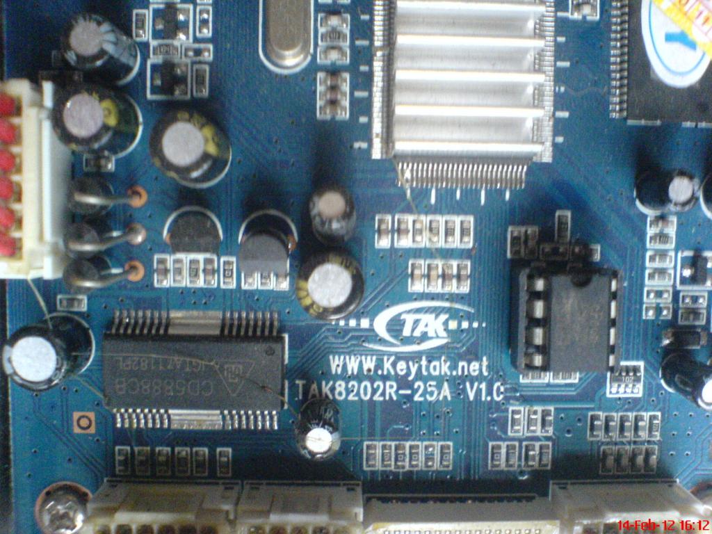

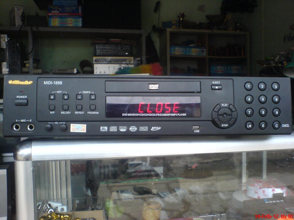

Nguyên văn bởi que_lua Xem bài viếtXin chào ae trên diễn đàn mình đang sửa con CALIFORNIA MIDI-188B (Tak8202R-25A V1.0)[IMG][/IMG]bật nguồn lên thì mặt hiển thị chữ CLOSE nhấp nháy, sau khi nạp lại con 25T80 thì máy chạy được bình thường nhưng sau khi tắt máy mở lại thì lại bị bệnh như cũ. Mong các bạn giúp mình với.[ATTACH=CONFIG]39771[/ATTACH][ATTACH=CONFIG]39772[/ATTACH]Last edited by tinhtivi; 14-02-2012, 18:03.Điện Tử - Vân Tình

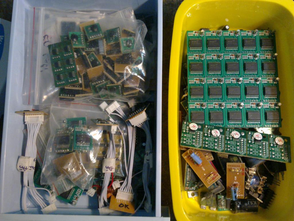

Nguyên văn bởi tinhtivi Xem bài viếtHiện tượng bạn mô tả là bị hỏng bo bảo mật (cái bo nhỏ cắm trên bo mạch chính mà bạn gửi lên đó) Bảo mật mình có rất nhiều các bạn cần alo trực tiếp cho mình nha
