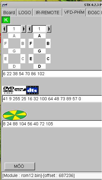

                            • Xin hướng dẫn sử dụng phần mềm STK 0.2.3 để sửa led hiển thị dòng 8202. xin giúp đở. thanks nhiều
                              • bạn xem có được không nhé
                                [QUOTE=manhtuyen91;480196]
                                Nguyên văn bởi xu_xu Xem bài viết
                                bạn thử file nay xem có gì thông báo nhé.[/QUOTE
                                cảm ơn anh.nhưng mà không được anh ơi.em lấy file này cắm vào thì chạy được nhưng mà sai quắc anh ạ.anh gkép hộ em nhé!
                                file mình mới ghép bạn thử nhé xem có đúng led không nếu không được nhờ anh tình chỉnh hộ nhé phần chỉnh led mình đang tìm hiểu chưa thạo lắm.
                                toanmy Tìm hiểu thêm về toanmy
