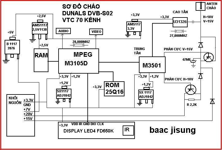

nhờ các anh giúp đở,đầu thu vsat s2-hd 02 E-M3105D-2012-6-30 ram 64 , cây này không biết có phải rom không (cFeon)
( QH16-104HB)(127M06B7)(1244TDA) tình hình là mở nguồn lên đèn đỏ,rùi chờ hoài đèn đỏ,không biết có phải lỏi rom không,

Anh phuongdt-hd có thể hướng dẫn em chép rom chảo thu được không ạ!sử dụng dụng cụ gì để chép rom chảo thu .em có mua bộ dku5 có sử dụng cho việc chép rom chảo được không?xin chân thành cảm ơn!
Cái dây đó là nạp theo giao thức RS323 nhưng bắt buộc mỗi loại đầu mỗi chíp xử lý khác nhau là phải có 1 phần mềm chuyên dùng của nhà sản xuất cái này thì rất không thấy ai có.Nên không ai làm cả.
Giờ thợ toàn dùng mạch Lạp ROM thôi bạn à.
