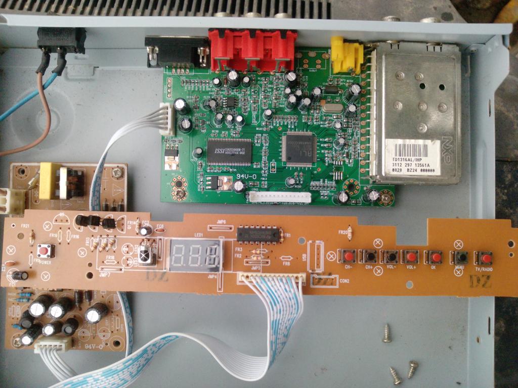

Nguyên văn bởi dinh0974 Xem bài viếtnhờ ae giúp cho fw đầu kts D901 chạy chíp ALI3101 C1 mã bo94V-0 kệnh 15 chân TD1316AL/HP xin chân trọng cảm ơn ae rất rất nhiều!!!!!!!!!!

Nguyên văn bởi phuongdt_hd Xem bài viếtFw chuẩn luôn nè.mà mã bo nó ở chỗ rắc lên vỉ mặt đó bạn.k phải như bạn ghi đâu nhé
bạn dinh0974 thử file này xem đúng đời ko?Attached FilesVũ Kiên. Xã Hiền ninh - Huyện Sóc sơn - TP Hà nội

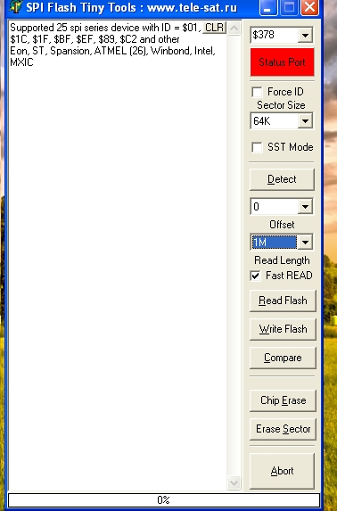

Nguyên văn bởi dinh0974 Xem bài viếtAnh phương xem lại dùm em fw nạp báo lỗi không nạp được ????Phương -Hải Dương
Fb
Nguyên văn bởi kehuydiet092 Xem bài viếtfile của PHƯƠNG dung lượng lớn quá (hơn 2MB),mình cóp ra chỉ hơn 1MB thôi
Nguyên văn bởi dinh0974 Xem bài viếtCon này fw có 512 của anh 1MB nên ko nap được????Vũ Kiên. Xã Hiền ninh - Huyện Sóc sơn - TP Hà nội
Nguyên văn bởi dinh0974 Xem bài viếtđẻ mình thử co gì báo lại sau!!!!
Nguyên văn bởi kehuydiet092 Xem bài viếtbạn chọn chế độ OFFSET là 1M thay vì 512 là đc mà
Nguyên văn bởi dinh0974 Xem bài viếtko được fw của bạn cũng 1MB,bn xem có fw khác ko cho mình xin trân trọng cảm ơn bạn rất nhiều!!!!!Vũ Kiên. Xã Hiền ninh - Huyện Sóc sơn - TP Hà nội
Nguyên văn bởi dinh0974 Xem bài viếtmình nạp bằng mạch nnajp minh tân ko có chế độ đó.Vũ Kiên. Xã Hiền ninh - Huyện Sóc sơn - TP Hà nội
