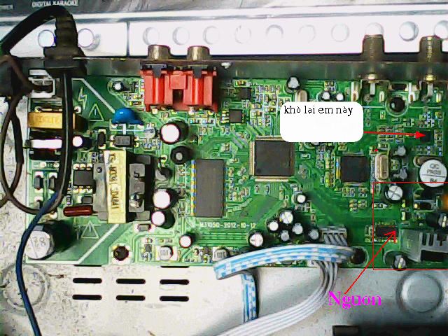

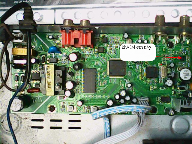

Nguyên văn bởi tholinh Xem bài viếtbác khò lại IC kênh và kiểm tra nguồn nuôi ic KÊNH 3.3v [ATTACH=CONFIG]84035[/ATTACH]CỬA HÀNG ĐIỆN TỬ TẤN HOÀNG
ĐC/PHÚ LỘC_TAM BÌNH_VĨNH LONG
ĐT:0703.718.710_0912.823.523
Nguyên văn bởi tanhoang Xem bài viếtmình đo nguồn 3.3v thấy ổn định,và khò ic rồi nhưng củng vậy,mình muốn bó tay với cái đầu này luôn,
DĐ: 0939809349

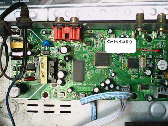

Nguyên văn bởi hoanghuynh25 Xem bài viếtPan này chủ yếu ngay nguồn đó anh, xung quanh chỗ mũi tên em vẽ.Nguyên văn bởi vietludan Xem bài viếtthay 2 cái tụ chạy vào chân thạch anh gần ic trung tần đi bạn chú ý thay lần lược từng cái nhaCỬA HÀNG ĐIỆN TỬ TẤN HOÀNG

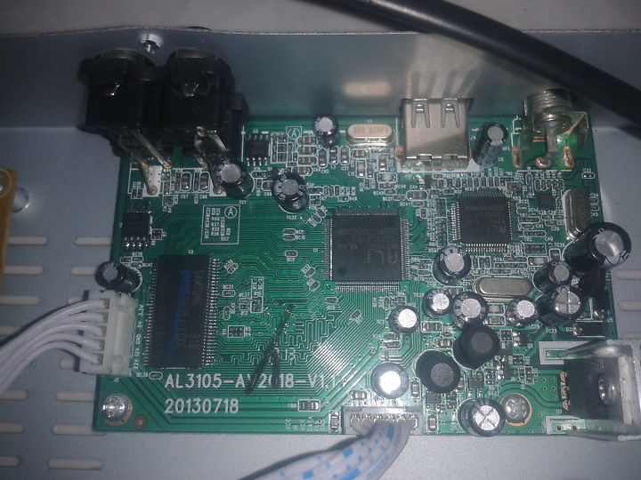

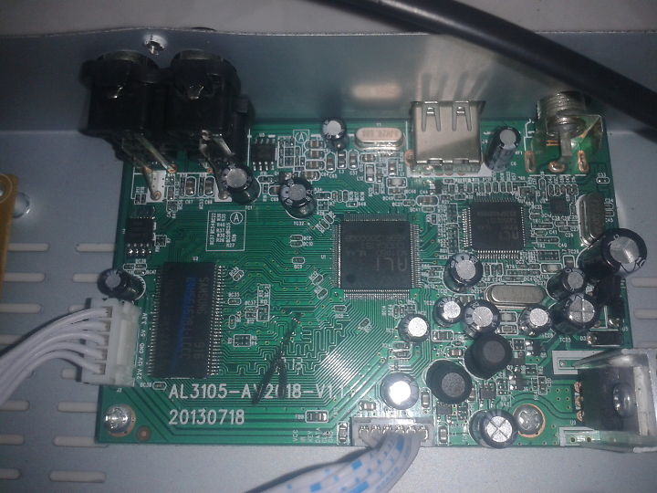

Nguyên văn bởi hoangdang123 Xem bài viếta nào tư vấn e chút e gấp đầu kts dvb-t 901 bo ty668c kênh td1311alf khách mang đến thì k có dài e han 1 hội thì có nhưng bị sức hình mới đc 1 lúc rồi k có dài nữaPhương -Hải Dương
Fb
Nguyên văn bởi phuongdt_hd Xem bài viếtBạn kt kỹ nguồn xem sao chú ý các tụ 3.3v 5v 400v nhé.Nếu tốt thì bị hộp kênh rồi.Bạn biết sửa kênh thì vật ra sửa k thì thay cái khác
Nguyên văn bởi tanhoang Xem bài viếtmình thay rồi nhưng củng vậy,mình bí đường với cái đầu nầy luôn,ae có gập qua pan nầy xin giúp đở,cảm ơn,
Nguyên văn bởi tholinh Xem bài viếtbác thử tách nguồn của máy ra và lấy nguồn 3v3 trên một bo nguồn khác cấp cho nó xem có được khôngCỬA HÀNG ĐIỆN TỬ TẤN HOÀNG
