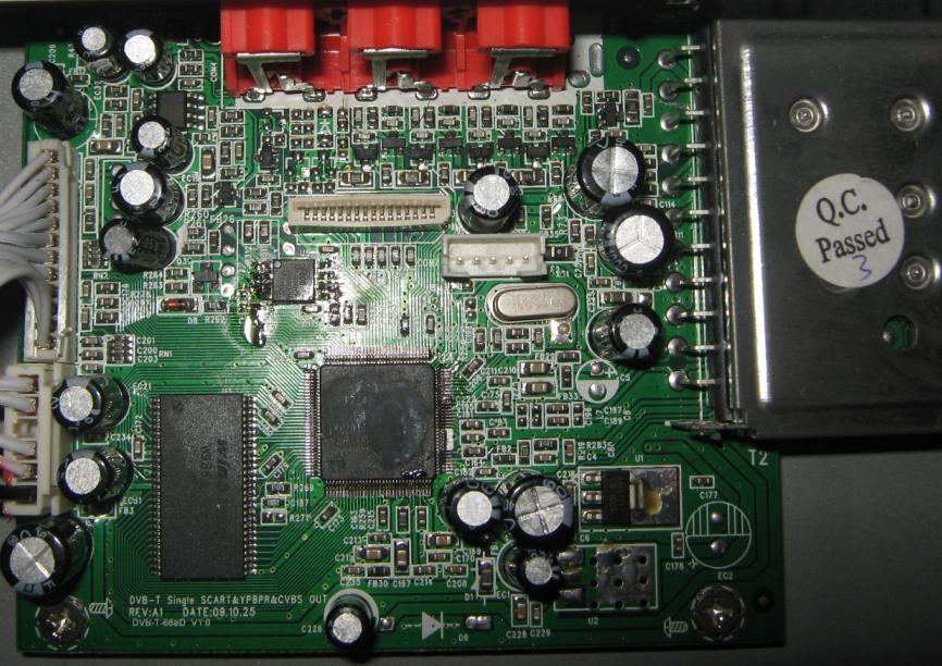

Nguyên văn bởi tinhtivi Xem bài viếthình bo của nó đây

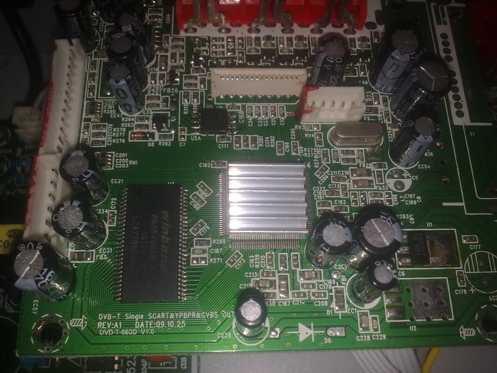

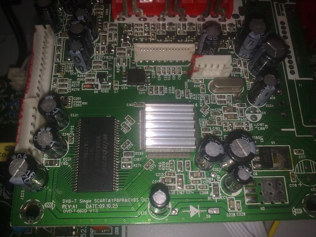

Nguyên văn bởi daoquangsu Xem bài viết[ATTACH=CONFIG]47615[/ATTACH]
anh tình tìm dc fw chưa,anh thử fw này nhéĐiện Tử - Vân Tình

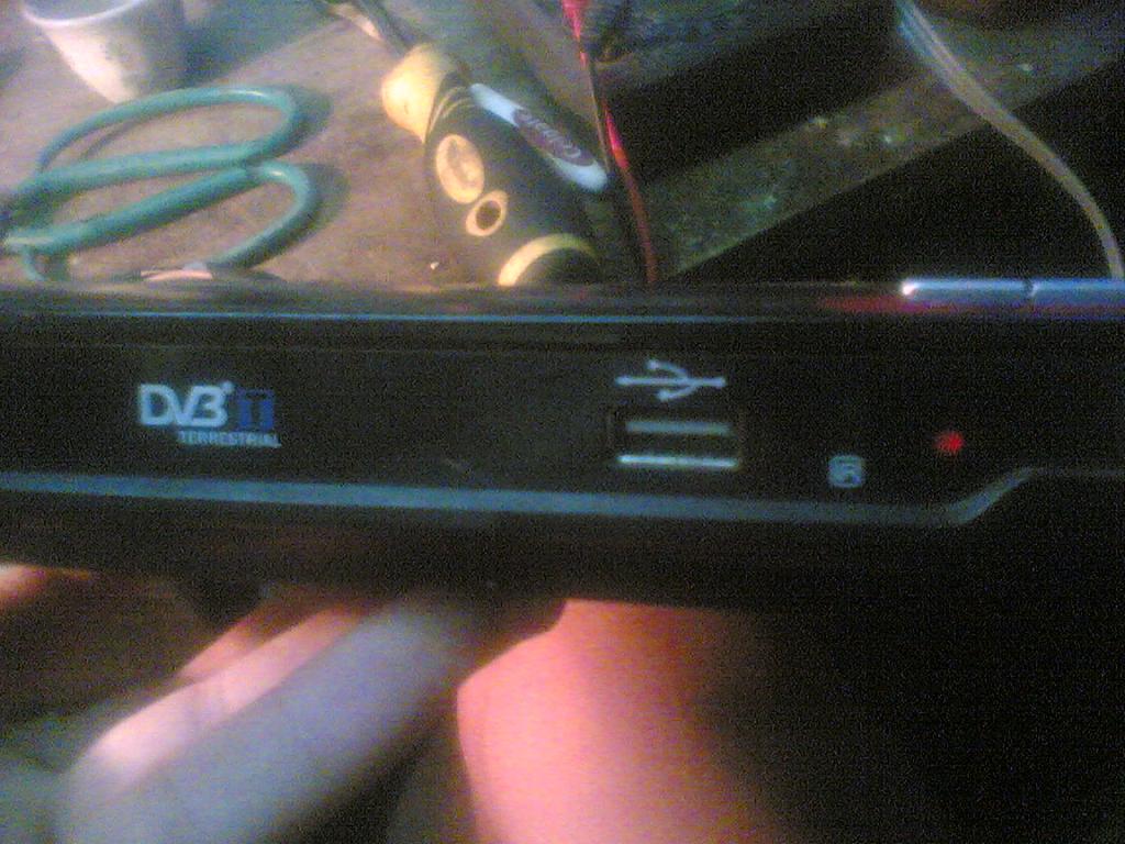

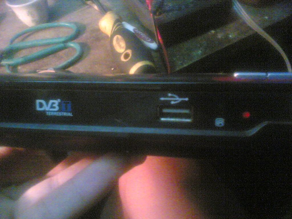

Nguyên văn bởi vui_dt Xem bài viếtae nào có file rom của con đầu kts này cho e xin với nó có usb ở mặt trước và chỉ có đen báo ko có led hiển thị chạy chíp cheertek 216t rom flash 8 chan eon 25f80 boad của nó nguồn và vỉ liền nhau kênh nhỏ 023 ai có phần mềm tương đương để e chạy lại cho ăn điều khiển với
