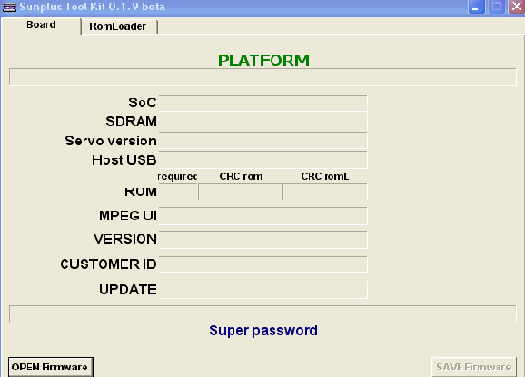

      Nhờ các bạn hướng dẫn cách sửa 1 File FW DVD MP4 bị lỗi khởi động . Xin cám ơn các bạn .
        cac ban biet phan mem nao cua ic mt1389 khong
          Nguyên văn bởi tinhtivi Xem bài viết
          Đây là hướng dẫn sửa file
          http://www.mediafire.com/?dj4jqjrlmjy
          sao mình mở file lên mà không thấy gì hêt có phải giao diện chương trình như vầy không bác nhờ bác hướng dẩn thêm
            thì khò nó ra mà gắn vô mạch nạp chứ sao
              Nguyên văn bởi chipnho
              DVD qjsheng của mình Rom gắn luôn vào mainboar làm sao nạp được
              tháo ic ra rồi gắn lên adater rồi nạp

                Nguyên văn bởi hocnghedt Xem bài viết
                cacq bác hướng dẩn dùm
                • #23
                  Đây hướng dẫn ở đây nha
                  http://www.mediafire.com/?tynmgj4gjqj
                  Điện Tử - Vân Tình
                  • #24
                    nó thiết kế IC dạng khác ROM ( IC nhỏ xíu à) biết chân nào với chân nào? bác nào biết chỉ giu,f em với
                    vào DEVICE chọn tên chip phần mềm sẽ báo cần ADAPTER loại gi , ta tháo chip ra và gắn lên ADAPTER và xoá nạp bình thường
