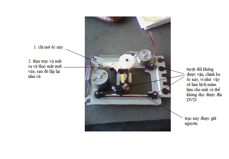

    Tôi muốn chia sẻ với các bạn muốn tự thay mắt đọc đầu DVD thông dụng và cách thay như hình đính kèm.
    Một số lưu ý là các bạn nên hạn chế chỉnh hai biến trở trên mắt đọc khi có hiện tượng không đọc được đĩa DVD hoặc VCD và tốt nhất là đừng nên chỉnh, vì việc cân chỉnh để đạt được yêu cầu rất mất thời gian và dễ làm hư mắt, cứ thay quách cho xong, một mắt đọc tốt giá chỉ có 90K cho loại DVD thông dụng.
    Khi mua mắt mới thì tốt nhất là các bạn nên cầm cả mắt lẫn dây tín hiệu tới tiệm mà hỏi mua, vì dây tín hiệu có hai loại thuận và ngược. Với bạn nào chưa lần nào làm việc này thì khi mua mắt mới, nhớ hỏi người bán chỗ xả mối hàn trên mắt mới.
    Cũng như miêu tả trên hình, có ba vị trí ốc ko được phép đụng tới, nhưng nếu lỡ có ai đụng tới thì có hai cách giải quyết sau:
    1. thay nguyên dàn cơ với giá 20K.
    2. vặn cân chỉnh lại cho tới khi mắt đọc được bình thường thì thôi
    chúc mọi người vui vẻ.

        Bạn elecwindy cho mình hỏi chỗ xả mối hàn trên mắt mới có tác dụng gì, khi thay thì phải xả mối hàn đó à.
          mối hàn đó là mối hàn bảo vệ bóng phát laze .
          mối này nối tắt chân cấp nguồn cho đèn và mass.
          thân!

              mình kũng có đôi lời kùng ae nếu co gj ko fải ae đừng cười hj thay mắt đọc midi dvd kũng tương tự như mắt dvd bt chỉ yêu cầu ae làm cẩn thận nhẹ tay khi lắp mắt mới nên nhớ ko nên chạm mạnh vào lăng kính làm sai lệch độ cân và fucut cua mắt và nhớ bỏ khoá mắt bằng cách xả mối hàn thiếc trên mắt mới hầu như các mắt mới thì cái nào kũng có mối hàn thiếc này ko xả nó là khi lắp mắt mới vào kũng như ko sẽ ko chạy và 1 điều nữa là nên chú ý chủng loại mắt có nhiều loại vd:hd60,hd62.hd65,hd850....vv nói chung nên thay mắt đúng chủng loại là tốt nhất chúc ae vui vẻ và thành công
                OPT HD60. HD62. HD65,HD850 tương đối giống nhau có thể thay thế cho nhau được.
                OPT 313 có thể thay hd850 được
                opt 1200 W hàng chuẩn nên thay đúng mới chạy

                      Không chỉnh được đâu bạn ơi ! Mắt mới mua có thể đổi lại đc mà , người ta bao test 1 tháng có khi lố thời hạn vài ngày cũng có thể đổi lại được . Mình thấy mắt HD850 chạy ngon hơn HD65 nên mình thường thay bằng HD 850 cho tất cả chủng loại HD . Hiện đã có loại HD870 nhưng mình chưa thử , ý kiến của các bạn về loại này ?
