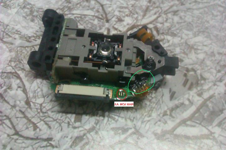

    các bác xem chỗ này có đúng là xả mối hàn không. con này là HD850 hôm nọ nổ tung mấy chỗ nối cáp đánh dâu màu xanh rồi cộng thêm 2 tụ ở bo giải mã, tính mua mắt mới về thay mà không biết có được không nữa !!!!!!!!!!!!!!!!!!!!!!!!!Click image for larger version

      quá đúng rùi còn gì nưa pạn
