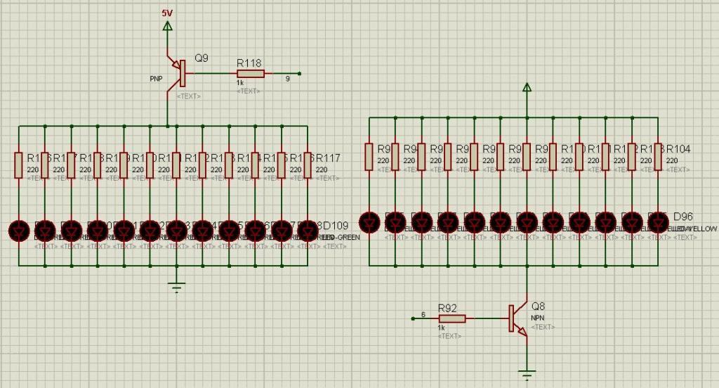

    Hai cái hình này khác nhau ở chỗ nào vậy.?
    Nếu làm theo hình 1 có được không, với dòng khoảng dưới 200mA thì chọn loại tran PNP tên gì vậy.?

    1 cái mắc C chung còn 1 cái mắc E chung.
    gmail :
      thế cả 2 sơ đồ điều được hết phải không bạn, chỉ khác nhau tín hiều điều khiển thôi ak,.!
        ấy chết mình ko để ý kỹ. 1 cái dùng tran thuận còn 1 cái dùng tran ngược. khác nhau tín hiệu đk. chuẩn rồi bạn
        gmail :
          Cái nào cũng chạy cả. Có thể dùng C2383 hoặc A1013 là được

            hình bên trái giống bên phải, đều e chung nhưng khác chỗ hình trái kích mức 0 led sáng, hình phải ngược lại
            SĐt: 01238004961
              Dòng dưới 200mA thì PNP là 2n3906, NPN là 2n3904. Dòng dưới 500mA thì PNP là 2n2907 (hơi khó tìm), NPN là 2n2222. Dưới 1A thì PNP là A1013, NPN là C2383. Mình thường dùng mấy con này, dễ mua.

                hình bên tr Q9 dùng tr pnp, hình bên Q8 dùng tr npn ,2 hình đều mắc cực E chung, chỉ khác nhau ở cách đấu nguồn + -
                có thể dùng Q9 = A1013 hoặc Q8 = C2383 .

                    em mới vaò nghề các anh cho em hỏi với, một chân vkd mình dùng tran kéo dòng cho led 7 đoạn tự làm(gồm 21 led 5 li mỗi đoạn 3 led xanh dương) chung anot thì mắc như thế nào có phải từ chân vdk mắc với chân b của tran pnp còn chân e nối nguồn 5v ,chân c thì ra trở và tới led không.em thanks trước.
                      Nếu chân ra vdk bình thường có 5 volt khi có xung kích led là 0 volt thì đúng còn nếu bình thường o volt kích ra 5 volt thì sai phải dùng npn , từ vdk tới trans cũng cần trở hạn dòng nữa .
