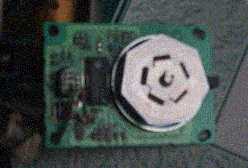

Theo ý kiến của mình đây là động cơ bước, vì bạn ấy bảo lắp vào máy photo vẫn chạy, chứng tỏ mạch của nó vẫn chạy, chủ theard chỉ cần cho động cơ chạy theo 1 chiều thì ae hãy tập chung giải quyết phần này, làm chủ thiết bị của thằng khác cũng hay ấy chứ
Bạn chủ theard cho mình hỏi là đầu ra có 6 dây thôi, vậy 6 dây đấy nó đấu với các chân cắm trong mạch như nào
Ý kiến này rất hay. Để hôm nào mình ra đúng cái máy phôtô đó. tìm lại đầu dây cắm vào môtơ và đầu cắm vào main. rồi chụp lại hình, pót lên, nhờ các bác giải quyết dùm.Nguyên văn bởi ngocchuong90 Xem bài viếtTheo ý kiến của mình đây là động cơ bước, vì bạn ấy bảo lắp vào máy photo vẫn chạy, chứng tỏ mạch của nó vẫn chạy, chủ theard chỉ cần cho động cơ chạy theo 1 chiều thì ae hãy tập chung giải quyết phần này, làm chủ thiết bị của thằng khác cũng hay ấy chứ
Mình chỉ có 2 cái đó thôi. Mình đang muốn chế nó để ráp vào oto cho con gái. số điện thoại của mình là 0976348248Nguyên văn bởi fantasy Xem bài viếtchào bạn,motor nay bạn còn nhiều không ? nếu còn thi đê cho mình 2 cái,mình lấy về nghich chơi đó mà,mong bạn sớm hồi âm
bạn cho sdt lien lac nhé
đây là động cơ brussless động cơ không chổi than.Vì mình đã từng nghịch một cái thế này rồi. Bạn lấy mã số trên con IC.lên mạng lấy datasheet của nó về trong đó có mạch đấy. Không bạn thử làm thế này xem nó chạy không nhé. Cấp nguồn 24v và nguồn 5v và cực âm GND đi.Chân MTR_ON bạn thử đấu vào một điện trở 1k rồi nối vào nguồn 5v,chân REF bạn nối vào 2 điện trở 1k,1con đấu vào +5v con còn lại đấu vào GND.Bạn thử đấu như vậy xem nó có chạy không.

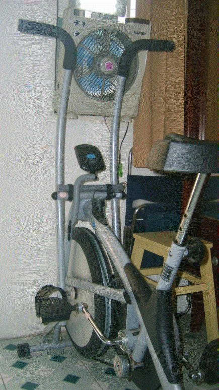

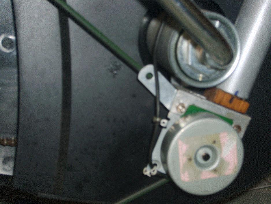

Vấn đề ở đây là ông chủ thớt muốn motor chỉ quay với tốc độ max thôi, hay còn cần phải điều tốc nữa???. Nếu chỉ cho nó quay tít thò lò để làm quạt 24vdc chẳng hạn thì đơn giản: Chỉ cụm động cơ đó, đấu nguồn và mò tìm một chân nào đó (ngoại trừ nguồn và đất) rồi nối nó lên nguồn hoặc xuống đất là được thôi mà, tìm một lúc là ra...Nó là motor BLDC, con IC là con lái 3 pha đó, lệnh dk từ vỉ chính đưa lên.Còn nếu dùng motor này để biến nó thành phát điện 1 chiều cao hơn 12vdc để kéo nó ra điện rồi nạp vô ắc quy thì đơn giản là vứt hêt IC, tụ trở đi, thêm vào 3 con diode là được...Tôi đang MOD cả hai trường hợp như vậy: Một cái làm phong điện, một cái motor khác lấy từ máy in laser cũ lắp vô xe đạp tập để nạp ắc quy và chạy quạt với đèn 12vdc khi tập thể dục đạp xe (nạp ắc quy bằng cơm! ).Cho ít ảnh để xem chơi nè:
Đắt rẻ cái gì, mua ve chai cái máy in laser trong có có 2 cai BLDC đó, tha hồ mà nghịch, ve chai có 170nvnd thôi, bộ nguồn dùng làm nguồn nạp ăc quy, bọ sấy mod thành máy ép plastic, trống từ...vvvv, tha hồ phá...Nguyên văn bởi dinhnam123 Xem bài viếtđây là cái mạch đk động cơ BLDC(loại động cơ nhỏ nhưng có momen rất lớn, rât đắt đó bạn,^^), kí hiệu Q là IGBT , nguyên tắc hoặt động tương tự như
