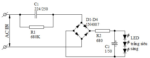

              Gửi các bác mạch nàyClick image for larger version
Name:	Mach den ngu bang den LED.jpg

                    cách này chỉ để làm đèn báo ở ổ cắm hoặc bảng điện thôi ,còn làm đèn ngủ thì tối quá.bạn nên làm theo mạch của Quandtth là đẹp nhất muốn thay đổi độ sáng ta có thể thêm hoặc bớt led ,và có thể điều chỉnh bằng trở đều được cả
